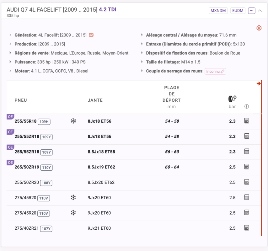

petite question, j'ai toujours en stock mes jantes neige du cayenne 955, entraxe identique.
Par contre c'est du 8Jx18 ET57 au lieu de ET56 comme j'ai l'impression la taille officielle, est ce gênant en tant que tel ?
Merci !
J'ai trouvé ce tableau là, donc je dirais que théoriquement ça devrait le faire, la plage indiquée étant de ET 54 à ET58... Cool !
