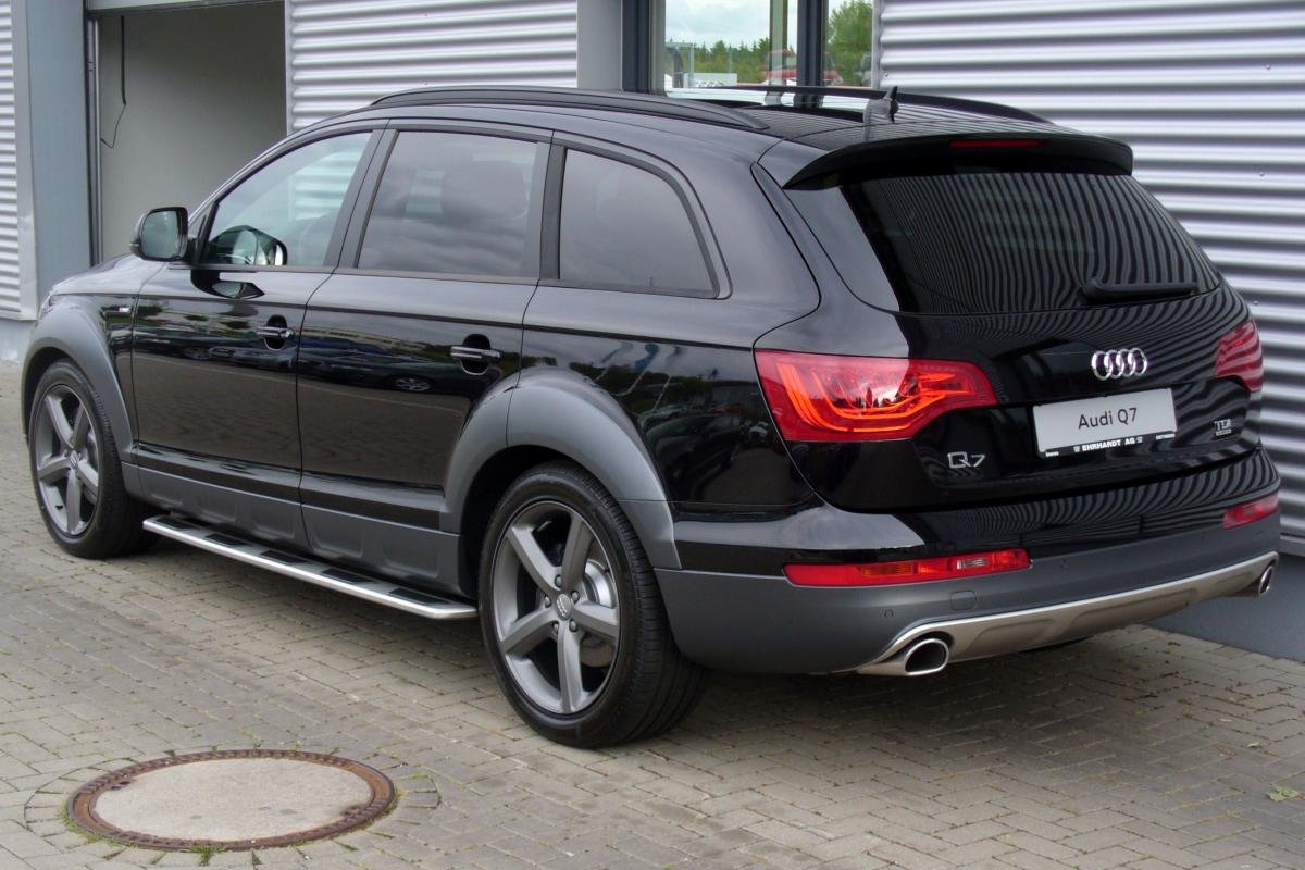

Niko17&64 a posté un sujet dans Q7 / Q7 V12 4L - (2006 - 2015)
Salut, Je cherche depuis quelques temps un carter moteur et une jupe arrière en alu type off Road.(comme sur la photo, en alu) Je trouve bien des trucs sur eBay ou Amazon, mais ils nont pas douverture sur la jupe arrière pour le crochet dattelage... Avez vous un bon plan pour des origines, sans y laisser un bras? Sinon, est ce que lun dentre vous a acheté les versions adaptables inox que lon trouve sur eBay entre 200 et 300? Quid de la qualité? (Un coup de meuleuse et je fais une fenêtre...) -
