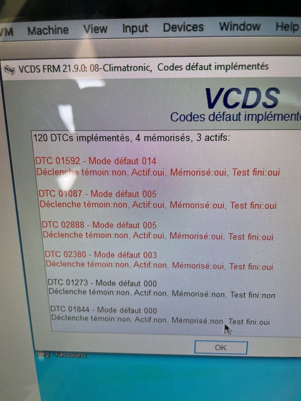

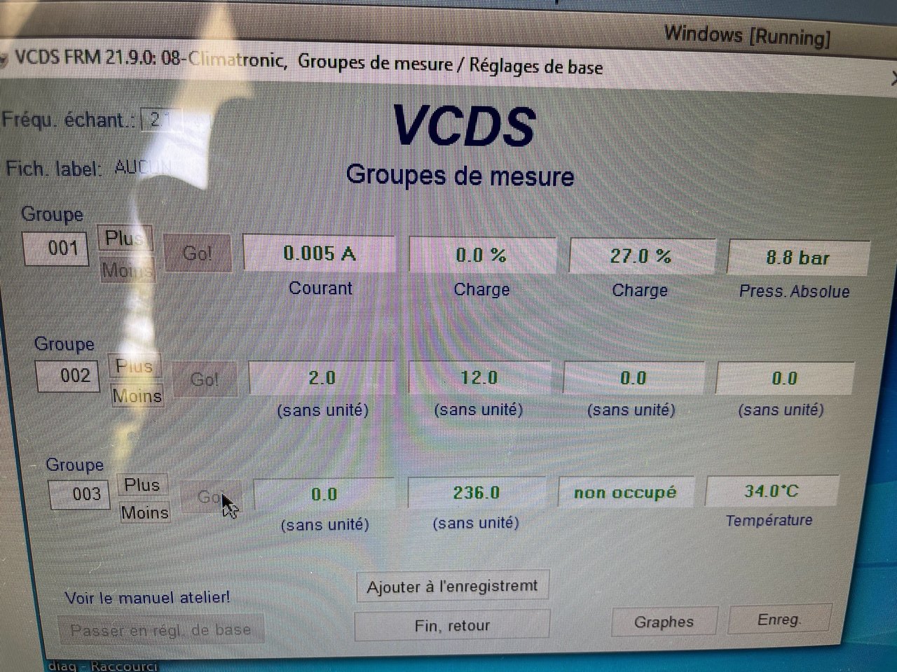

Bonjour je reviens vers vous avec toujours le meme problème j'ai pu acheter un vcds qui m'indique ceci: Connaissez vous le manipulation sur le VCDS pour rétablir svp. 01087 - Réglage de base non effectué 005 - Réglage de base / adaptation inexistant ou erroné Capture: Etat du défaut: 01100101 Priorité du défaut: 2 Fréquence du défaut: 1 Compteur de RAZ: 240 Kilométrage: 276129 km Heure: 0 Date: 2021.10.13 Temps: 11:33:58
Bonjour, Pourriez vous me dire si vous connaissez apparement j'ai un message d'erreur initialisation inachevée code 01087 ce qui ferais que mon compresseur ne se lance pas.
