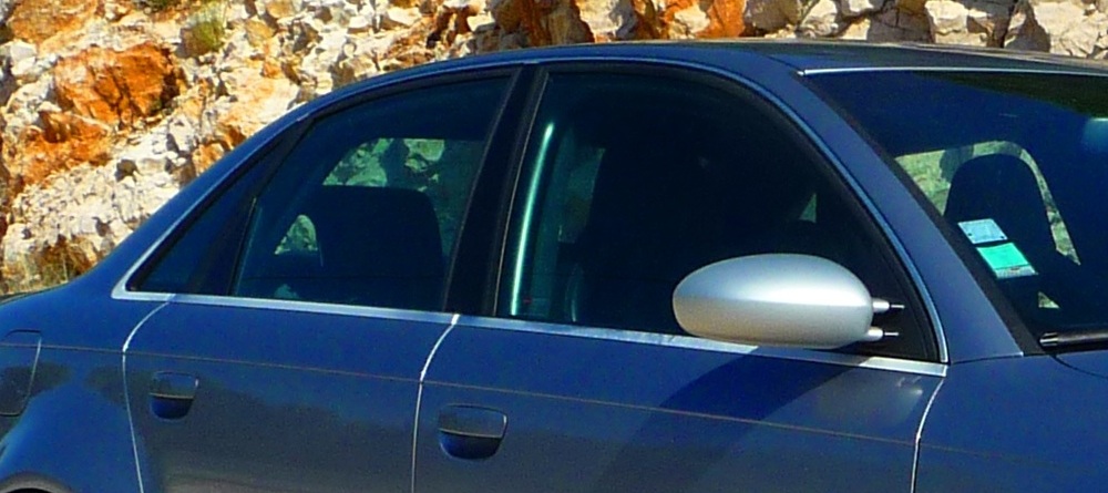

Bonjour à tous, voilà sur mon auto (rs4 b7 berline) les baguettes d'encadrement de portes style alu brossé commencent vraiment à faire crades (elles sont comme oxydées et aucun produit d'entretien ni fait).
J'aimerai savoir si quelqu'un a une idée du prix chez audi pour les changer (juste la pièce) et si c'est pas trop dur à faire tout seul; par tout hasard si qqun a la référence de ces baguettes (pour une recherche de bon prix sur le net).

Je ne sais pas ou chercher exactement mais je pense que c'est cette pièce (voir photo) sinon pour le prix c'est 290€ / côté!!!! :bleble:

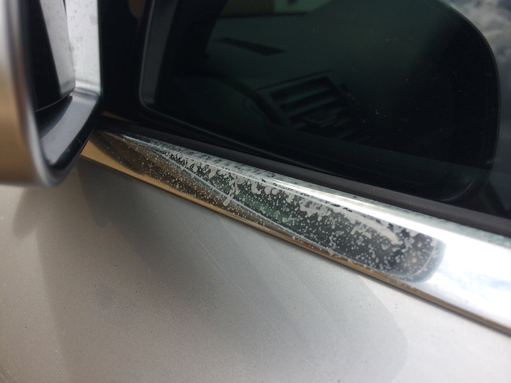

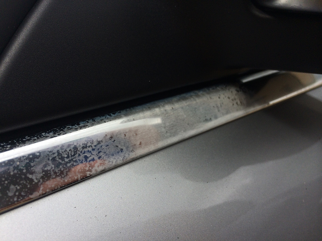

Hello,
Je pense que j'ai le même souci que Blackpearl pour les baguettes de portes sur ma S4.
Quelle est la meilleure solution selon-vous pour redonner une seconde vie aux baguettes (produits, peinture...) ?
Voici ce que ça donne sur la mienne, côté gauche et côté droit sous les rétroviseurs, ça fait comme des tâches, c'est bête car toute la carosserie est propre sinon :
Merci d'avance :)
on a tous (a plus ou moyen terme) le même problème. Sur les RS ça se voit moins car les baguettes sont mat. Tu peux essayer avec Polytrol comme dit plus haut ou WD40 qui ne fait pas de mal mais la seule solution durables est de repeindre ou de changer... à moins que quelqu'un ait une idée magique
il faudrait essayer avec une clay (gomme d'argile pour carosserie) mais la pour moi le vernis est attaqué , a part le décapage et revernir je vois pas d'autre solution , ou alors reprendre du neuf ...
Ok. Merci. Et le belgom qui est pour l'alu? Peut être peut il faire qqch?
Je fait du detailling et j'ai tout essayé!
Le probeme se trouve sous l'espece de vernis!!
Donc comme dit plus haut il faut tout decaper,polir et vernir!

problème connu sur nos Audi qui serait dû aux produits de lavage. :bleble: Bien essuyer les baguettes après rinçage.
Bonne journée
Ok on y voit plus clair, mais étrange car au touché, aucun relief même minime pour expliquer un pique dans le vernis..
@moulinoss : et si on a déjà le problème sur les baguettes, c'est ponçage / reprise je suppose :)
Je sens que cette histoire va finir en peinture noire calandre et baguettes !
Modifié par Pouss1
Je pense aussi que cela vient des produit de lavage comme le precise molinoss.
Sur mes barres de toi, cela commance un peu. Par contre, mes baguettes sont comme Pouss1.
A parts les poncés, j'ai essayé du soft (belgom alu), comme du MEC ou de l'acetone!
La case noir est coché, je suis bien decidé. Du coup, des que j'ai le temps passage des baguettes de vitres, baguette de la calandre, et valence pour l'equilibre.
Ah ça je crois bien que c'était voulu de passer ces baguettes en noir, à croire qu'on l'a fais exprès :)
quite à les poncer et les peindre à la bombe pourquoi ne pas remettre alu ca vous évite de refaire la calandre. Peut être ajouter un coup de bombe vernis derrière ?
