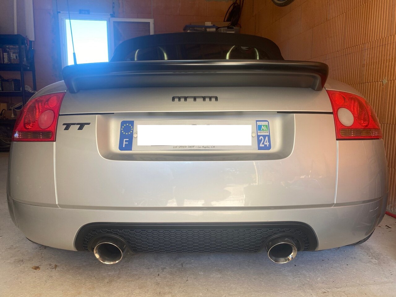

Au fait, J'ai contacté Jacquemin tunning en france et Milltek en Angleterre il y a quelques semaines pour le problème des sorties d'echappements trop basses même reglées au max en haut. J'ai par ailleur ouvert un post sur tt.forum.uk (si yen a qui connaissent).
J'ai constaté ne pas être le seul avec les sorties un peu trop basses sur TT225. Bilan des courses : Milltek a fait des essais de montage, et m'envoie un nouveau silencieux avec sorties modifiées gratos pour effectuer les reglages des sorties au poil :sol:
:jap:

Et au fait j'ai reçu mon nouveau pot Milltek avec sorties modifiées :winner:

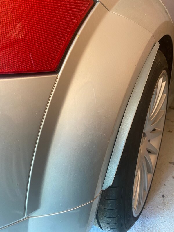

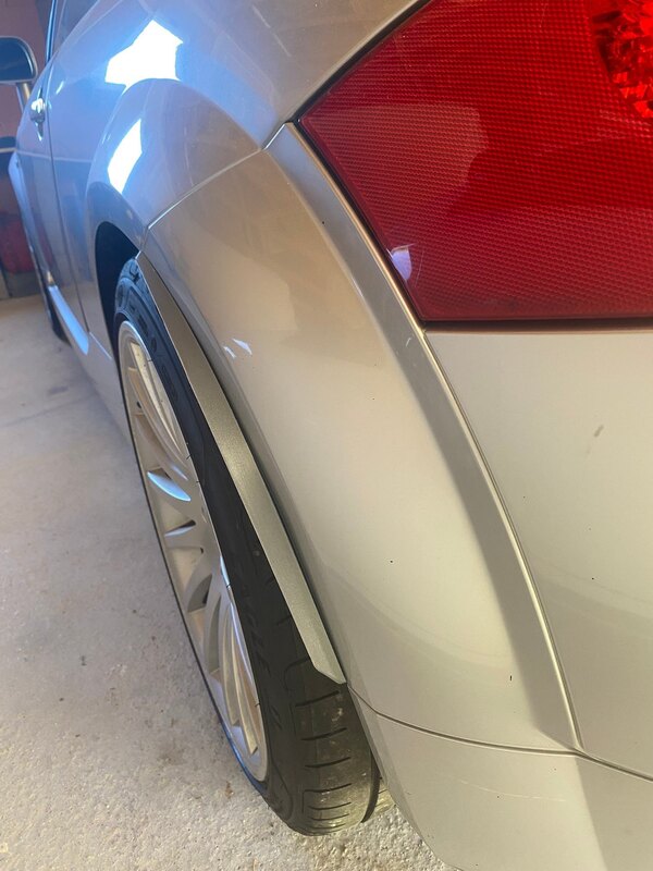

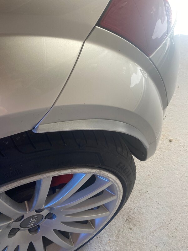

Juste 2 photos avant/après lors du montage, je ferai des photos de l'auto quand elle sera propre et qu'il fera beau temps.
AVANT :
APRES :
Modifié par starolive
C'est beau tout ça :D
Merci ;)
Tu aurais pu nettoyer tout ça ^^
Oui j'aurai pu. En même temps c'est les passages de roues -_-
