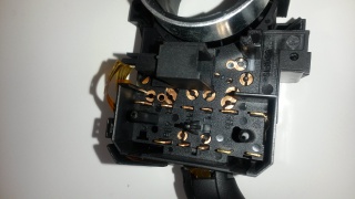

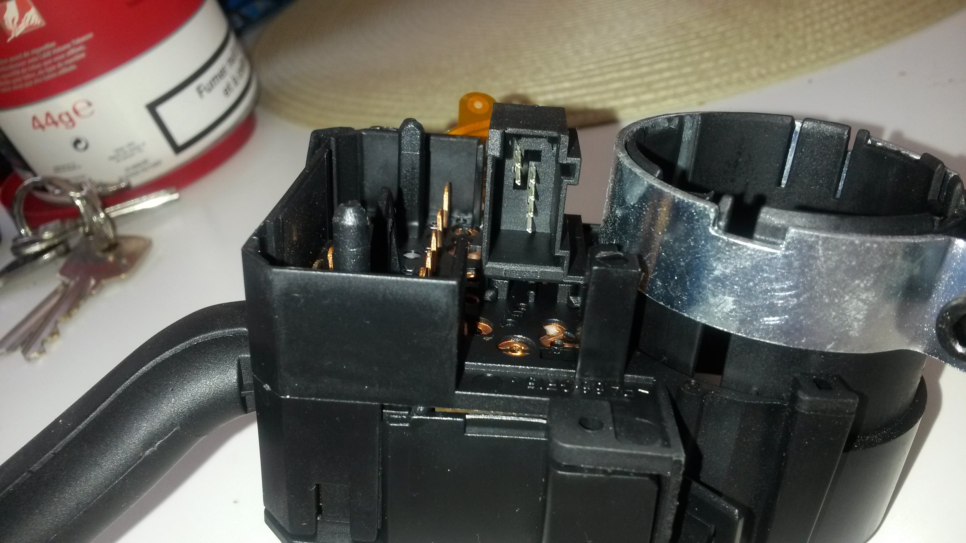

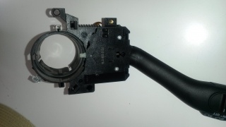

salut a tous,j'ai un petit soucis,je me suis commandez un commodo sur eBay,et le soucis et que les prises ne corresponde pas,les cosses sont ronde sur ma voiture et plate sur le commodo, quelqu’un aurez t'il une idée pour résoudre se problème?
ce n'est pas un commodo d'A6 C4 . desolé..
si je vois bien, la ref commence par 8L , c'est plutot un commodo d'A3
la ref pour A6 C4 est 4D0953513A (on le retrouve sur A4 B5, A8 D2,Audi 80 B4, )
