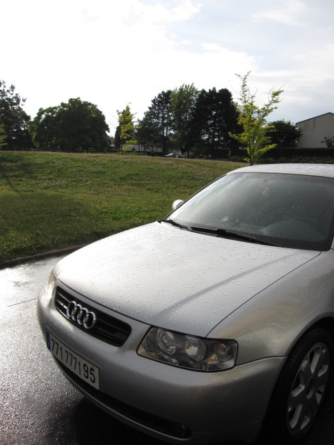

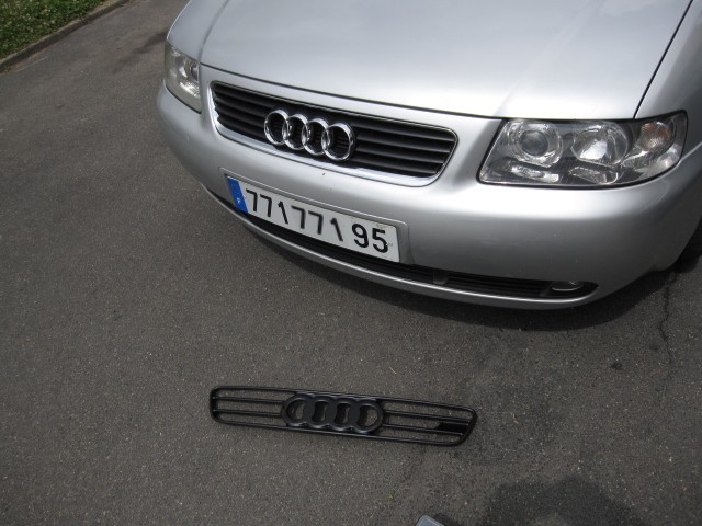

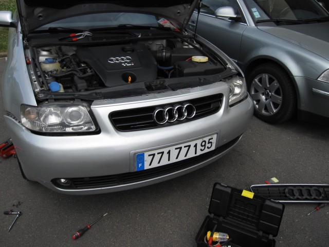

Voici le rendu de la calandre ABT sur mon auto :
Avant :
En cours de remontage :
Après :
merci pour les photo ça rend bien t'a payé ça chère?
