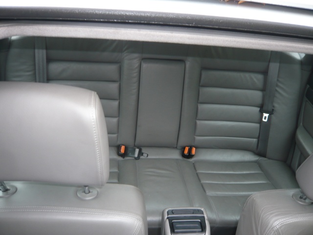

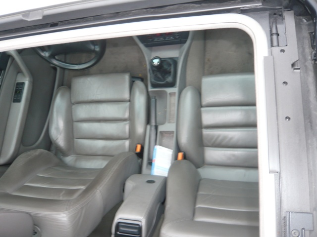

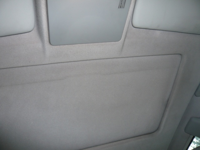

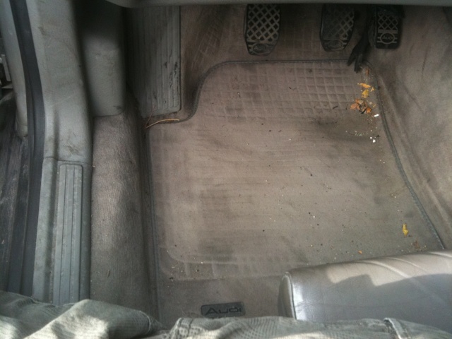

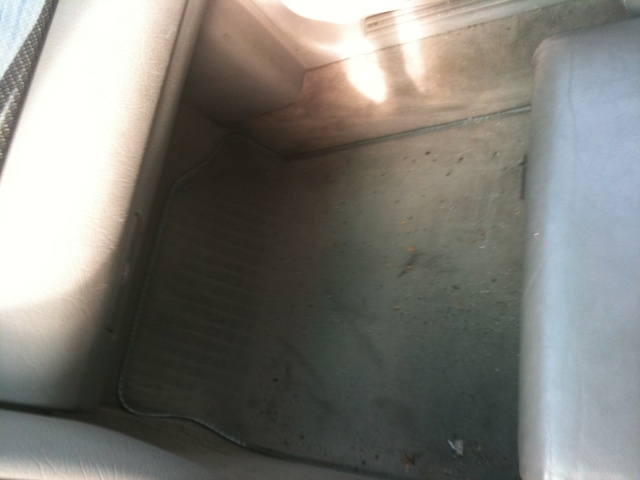

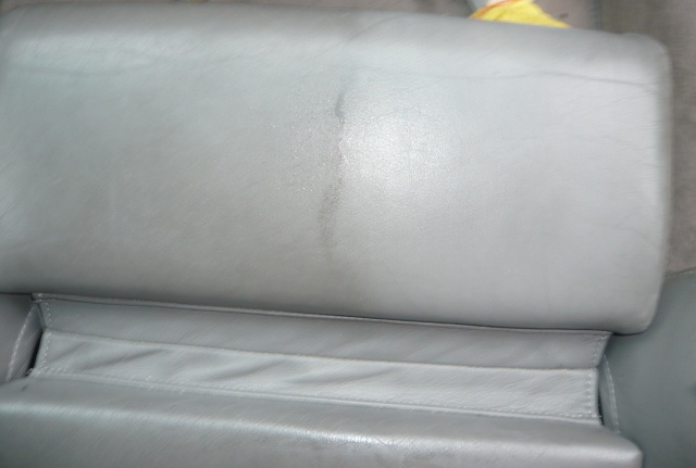

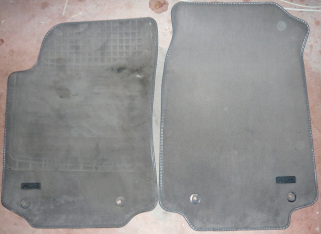

[interieur]je pense que les photos parle d'elle meme :rolleyes:
juste un petit coup de nettoyage sur le tapis passager qui n'est pas encore parfait
un petit essais sur le siège passager
un essai banquette arrière
couleur du saut de lavage juste pour un petit coin de banquette :unsure:

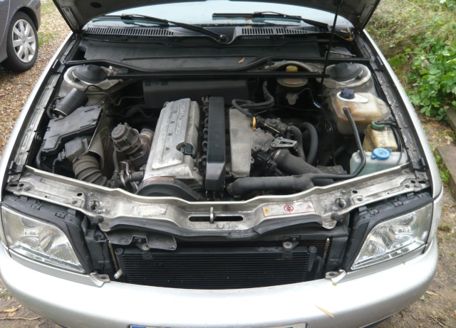

Salut a tous quelques nouvelles photos:

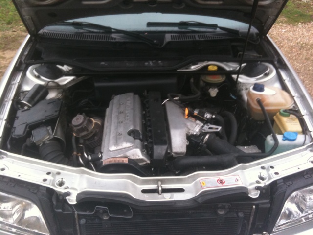

moteur avant le petit nettoyage
aprés un petit coup de propre

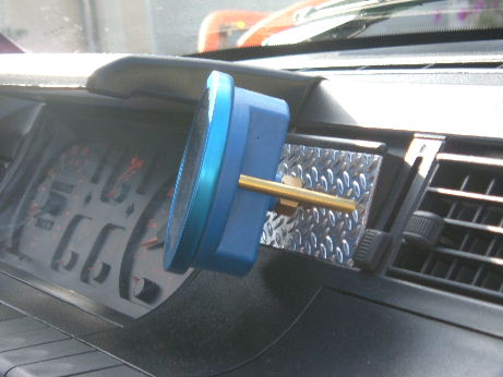

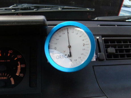

mon mano reste plus qu'a l'installé

dit nous ce que ton mano indique j ai hate :bien:

mon mano je le monterai peut etre ce week end, ais il faut que je trouve un astuce pour pouvoir l'enlevé sans que ça ce voit
je vais certaine ment me faire un petit support maison comme j'ai fais dans mon gt turbo , tige fileté avec tube en laiton ou alu inseré dans une grille d'aération , une fois démonté on ne voit plus rien,
et comme ça j'aurai un point de comparaison par rapport a celui digital,mais étant donné que ma n75 est a remplacé je te dirai quelle est ma vrai pression aprés remplacement de ma dump valve et n75 ,

il fait gros ton mano tu va l installe ou sur le s6
A bon toi aussi ta des origines !! Je sais pas encore ou je le met mais il ne sera pas définitif !! C'est en attendant mieux plus dans l'esprit de la voiture que ça ne la dénature pas !!
J'ai bien quand c'est sobre et efficace !!

sinon pour le mano je suis daccord avec toi sur la sobriete moi j aurai aimer enlever l horloge et mettre le meme style mais trop de boulot je verrai une fois les plein phare et mon essuie glace reparer car ca me gonfle deja assez :colere: :colere:
Pas bête ton idée surtout que les horloges comme ça !! C'est pas top
A bientôt
reste a s avoir comment sait fixer et de s avoir si sait pas coller
mais sait le mieux j ai repere 2 mano je mettrais les lien en orange
