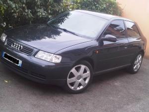

Pour ce qui est de l'audi....il s'agit donc d'une A3 1.8T Quattro de 180ch noire pailletée, vitres teintées et jantes de TT phase1, 144000kms au compteur avec un serieu probleme de puissance et d'ABS que jevoquerai dans la rubrique correspondante....que jai echangé contre mon un PT Cruiser !
