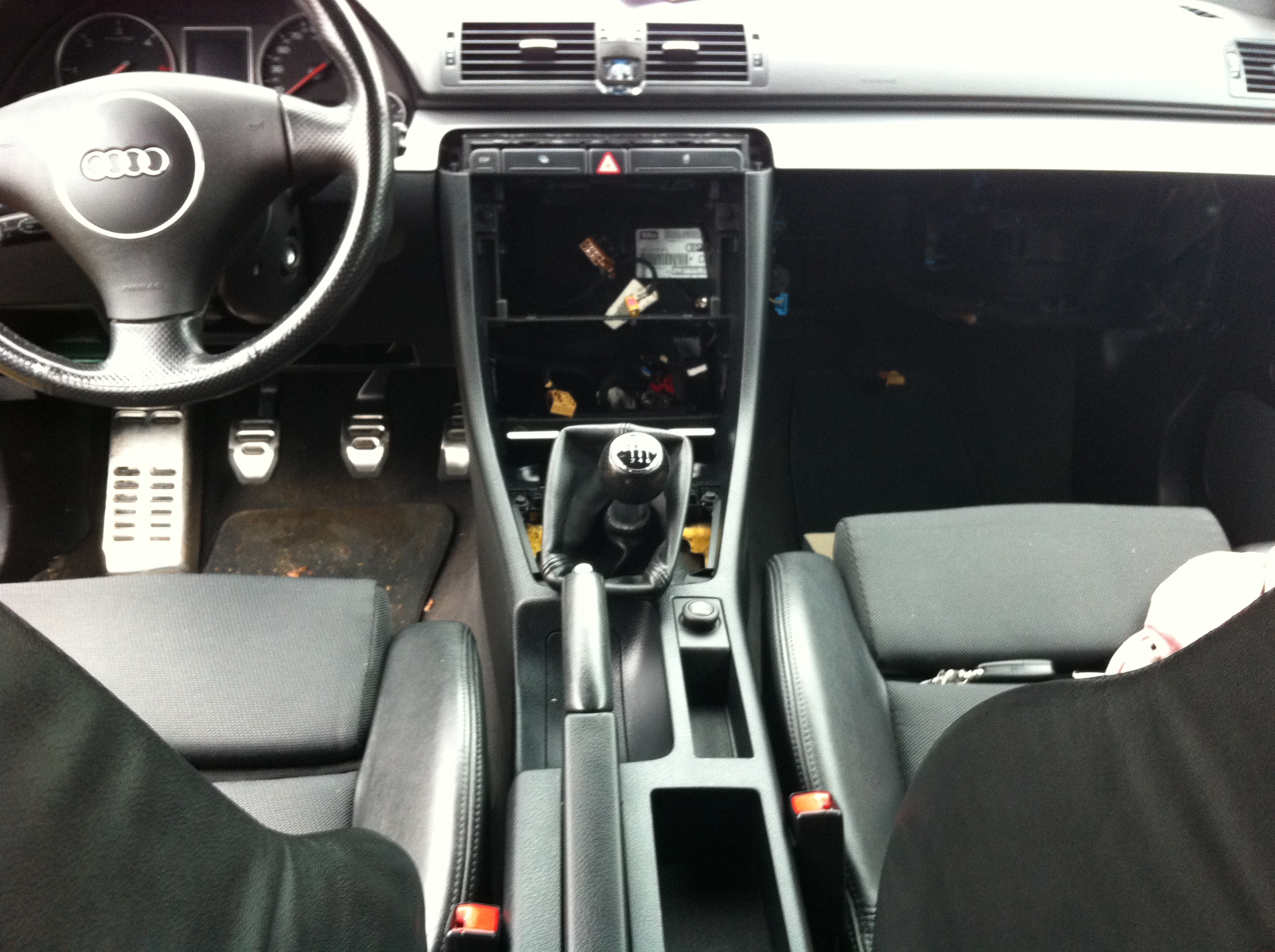

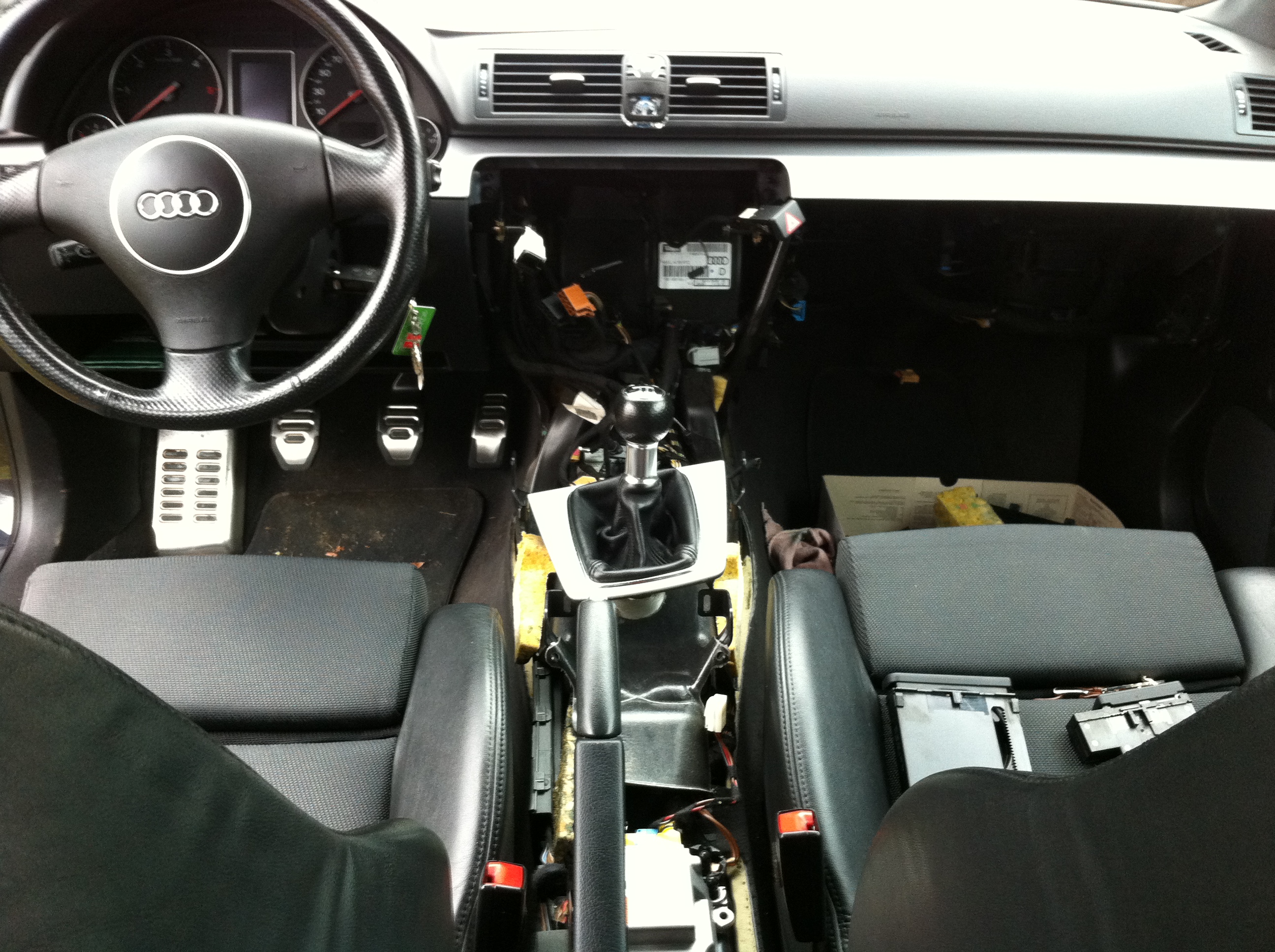

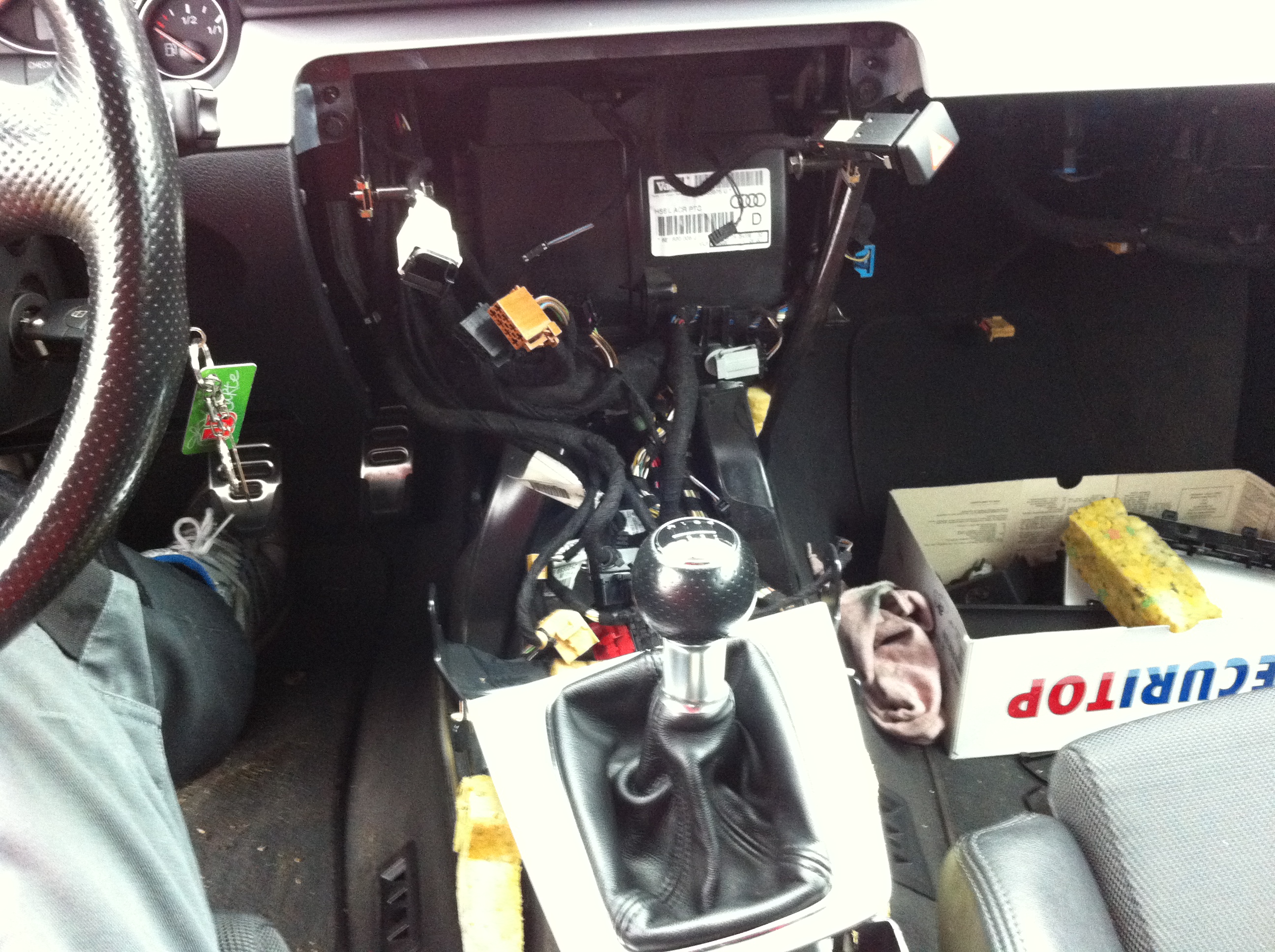

l'interieur nu...

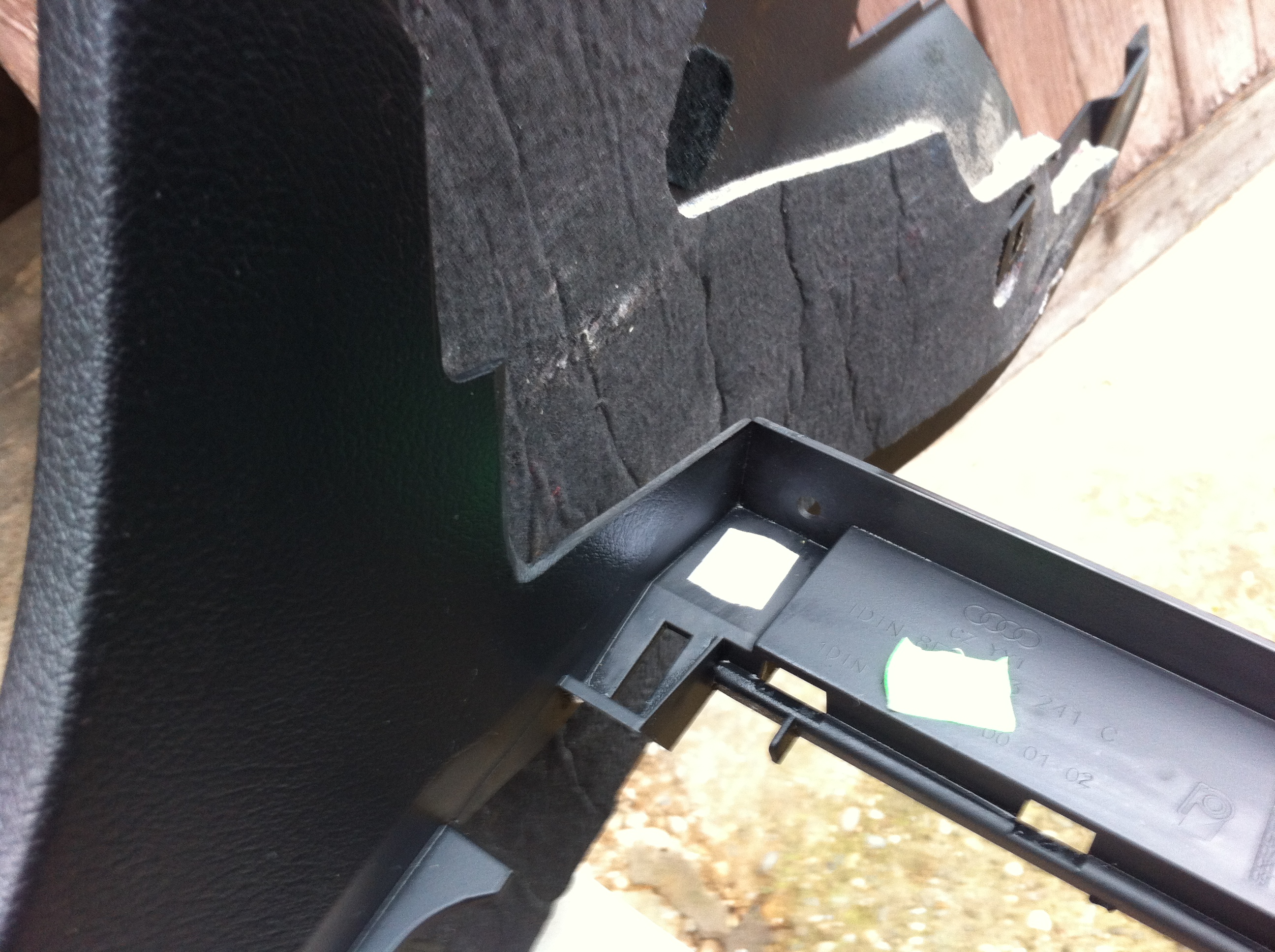

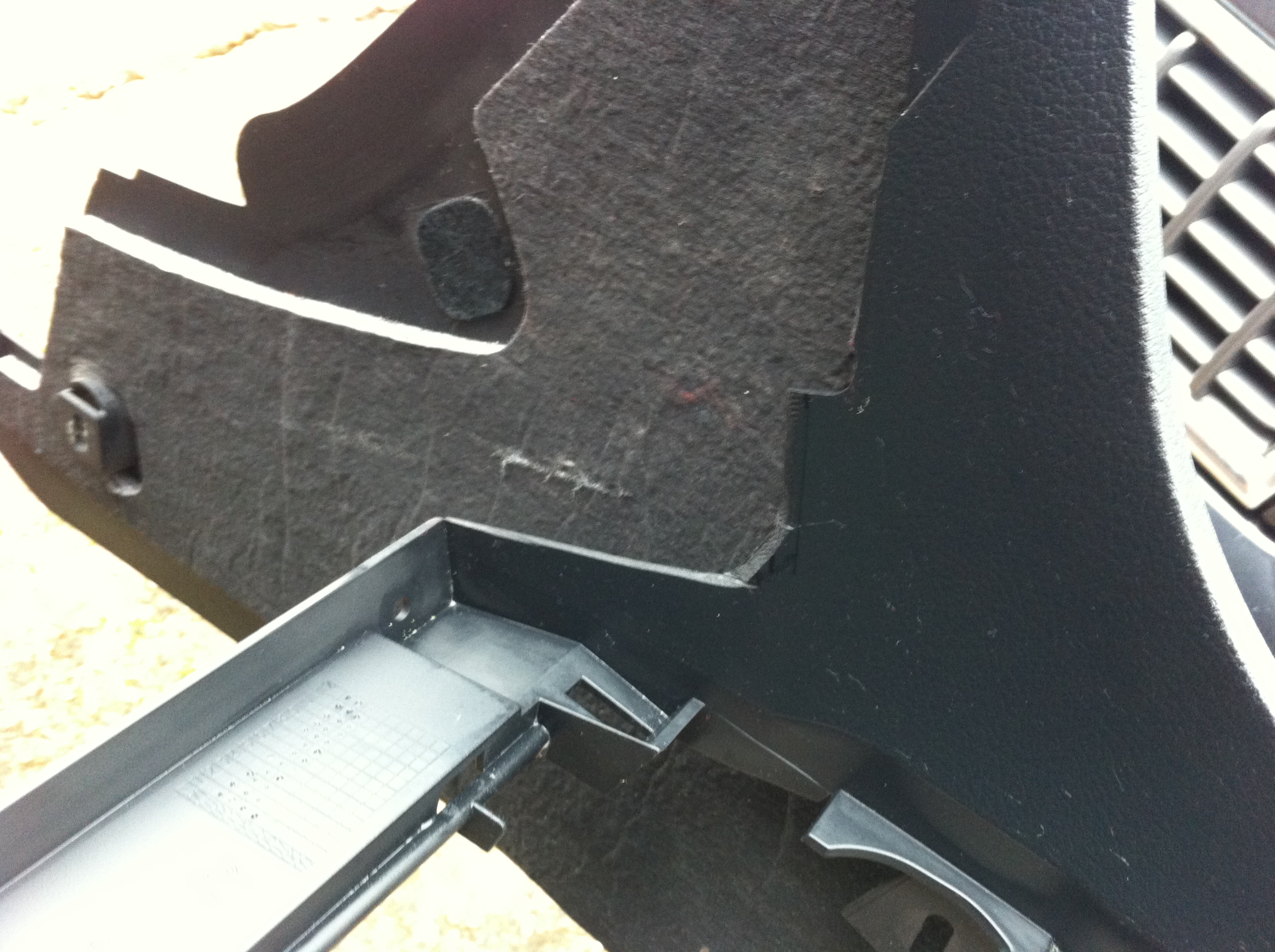

le console centrale et les decoupes (pile se que j'avais mesurer :bigthumbup: )
la decoupe n'est pas top mais elle est cacher par le module de clim

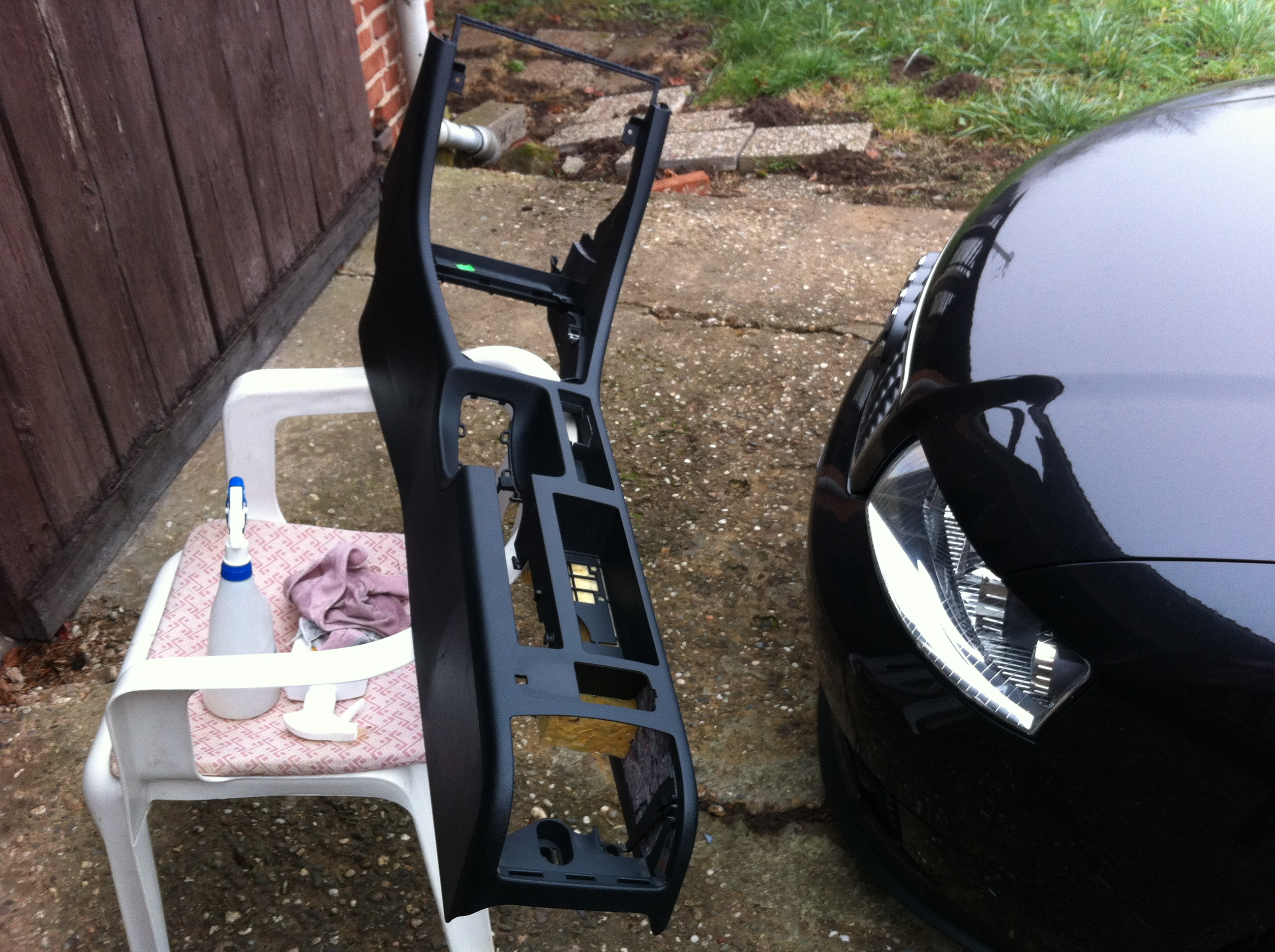

la console centrale remonter

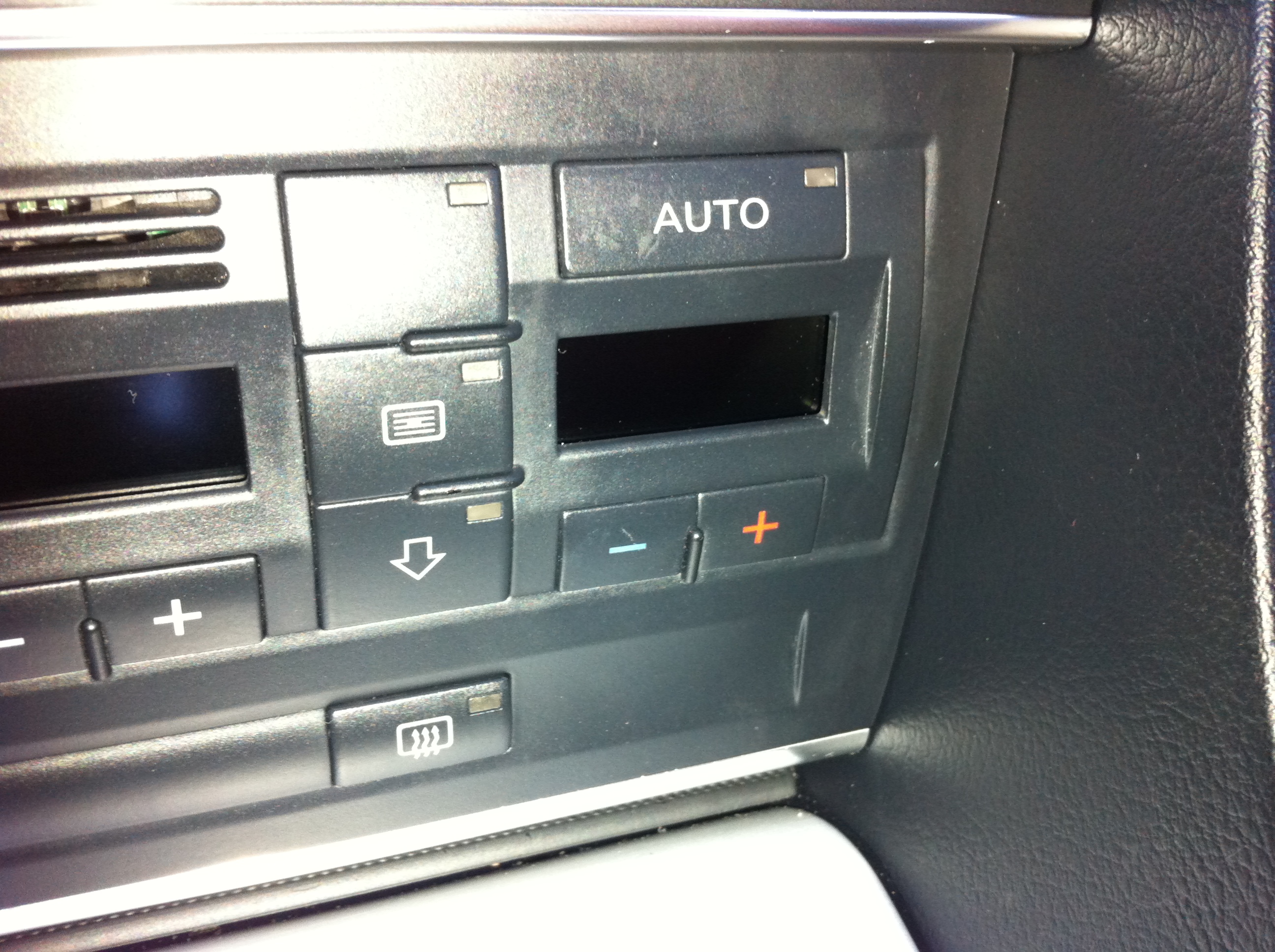

le module clim que j'ai pas mal reussi :bigthumbup:

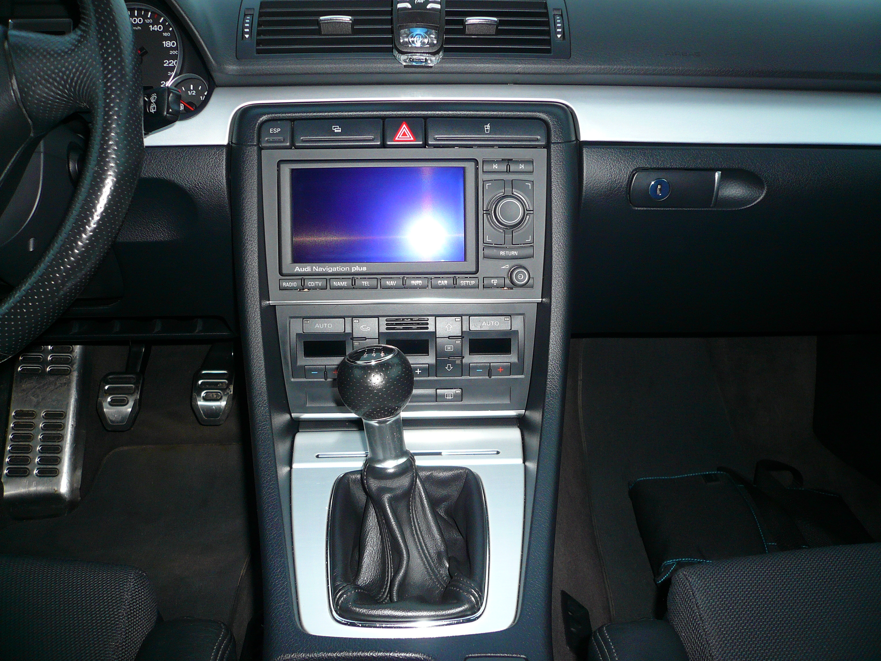

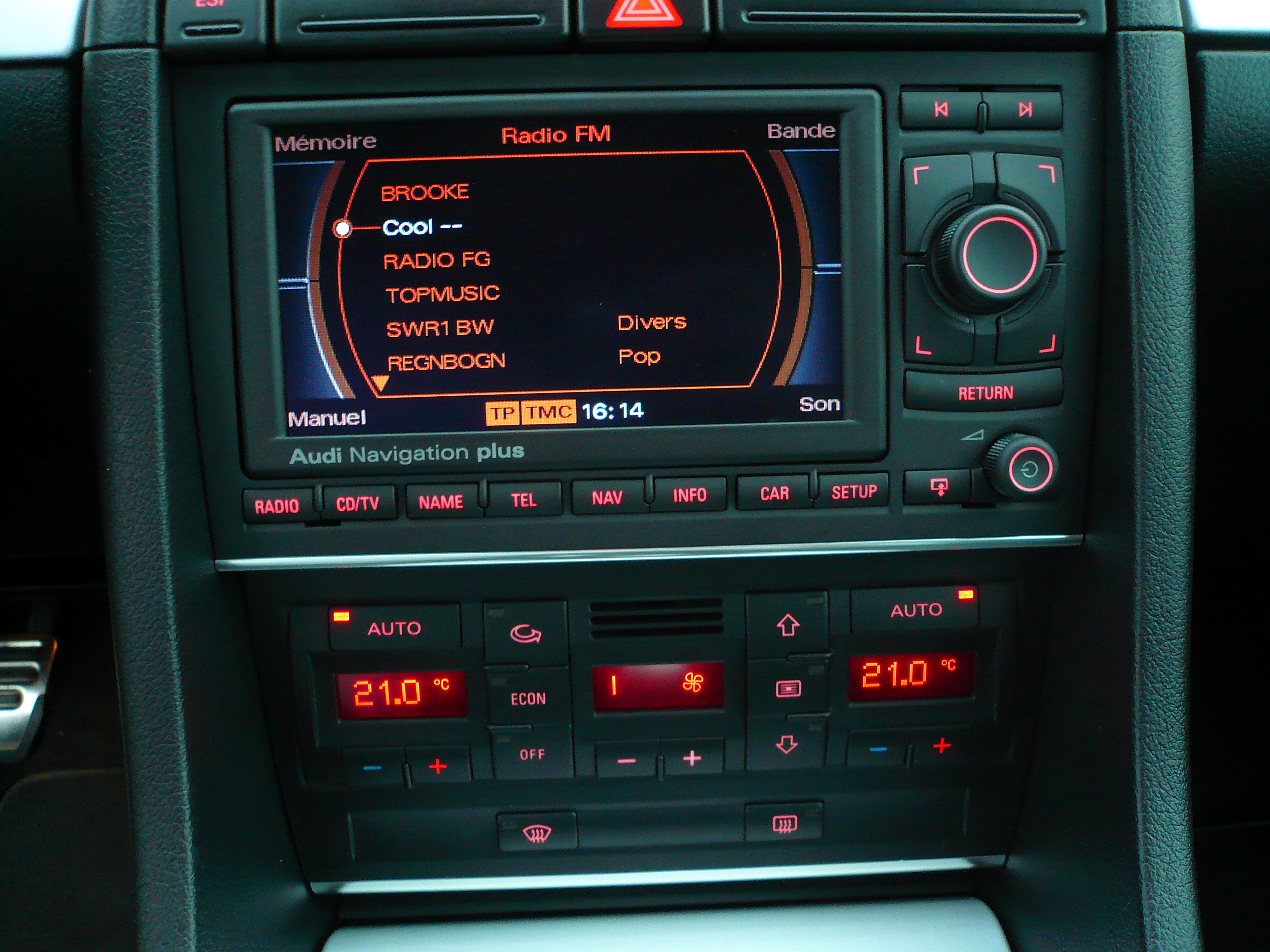

et une fois tout finit :malelovies: :malelovies:
et en bonus....
donc je suis super content.......
sauf... et oui il y a un sauf.... :bleble: j'ai l'impression d'avoir un probleme avec le RNSE style comme un balayage dans l'ecran qui se voit quand on est en carte GPS.... ca m'etonnerais que ca soit normal..... :blink: :blink:
