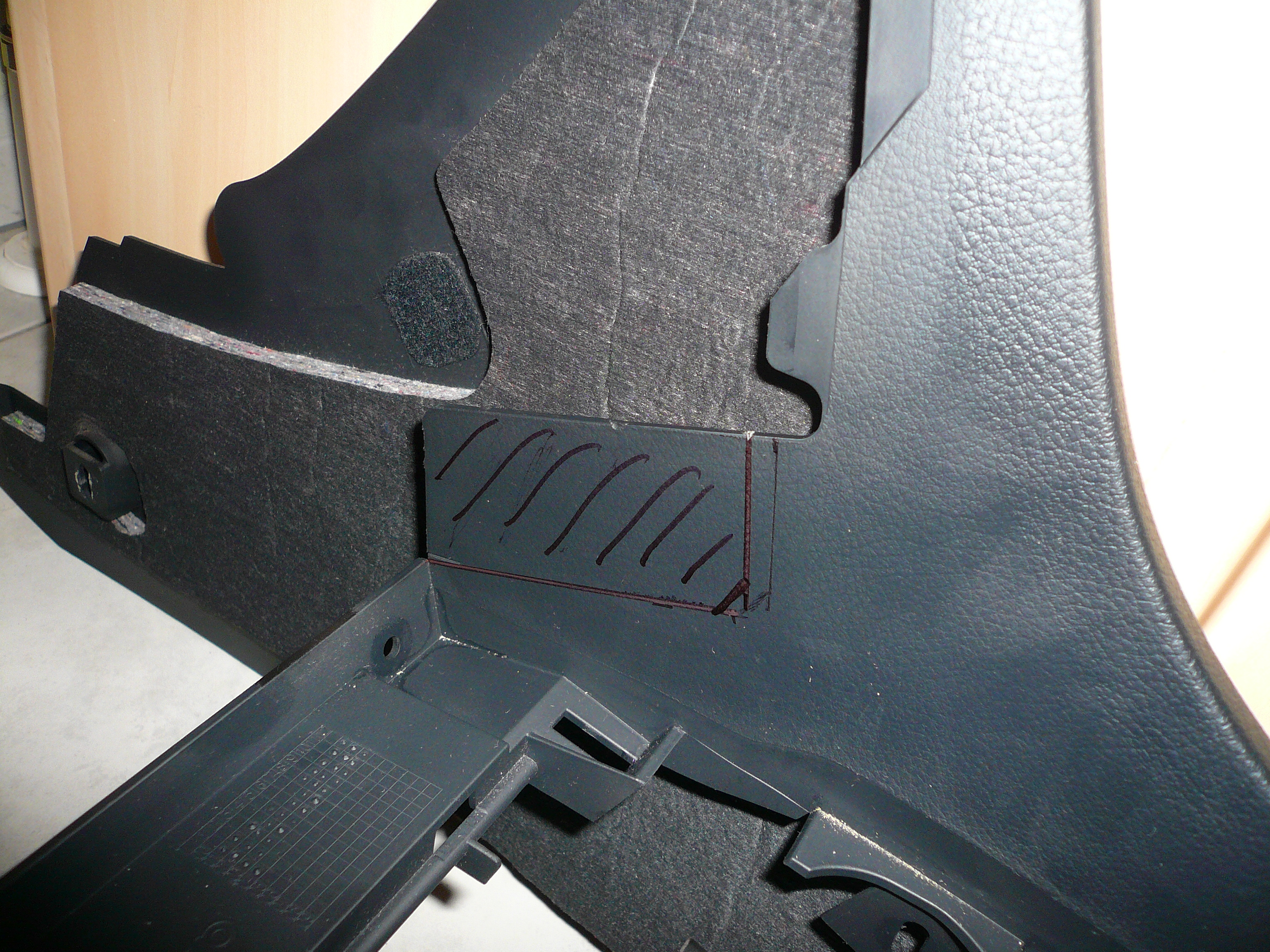

quelques photo pour illustrer
le module clim ouvert
la console centrale avec le marquage pour la decoupe de la console double din
Modifié par geoffroy 67
Tu est sur la bonne voie :bigthumbup: Par contre la découpe que tu as tracé c'est la découpe fini ??
Moi j'ai pas trouvé de bon moyen pour etre sur et y coupé en une fois. Alor j'ai dégrossi ce qui me paraissait déjà évident et après j'y suis allé petit a petit jusqu’à pouvoir y inserré ma console.
Et sur le module de clim j'ai du fair a peu près parail. Découpe dremel, lime et papier a poncé accompagné d'une cale pour reproduire la forme arrondie...
merci..
pour ce qui est de la decoupe de la console centrale... oui c'est ce que j'ai mesurer en mettant le console double din et en comparant avec le simple din.... peu etre qu'il y aura un peu plus...je sais pas....
pour la console clim je vais faire une premere decoupe puis j'ajusterais au papier a poncer......
