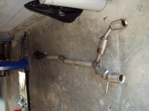

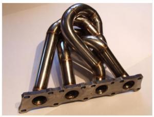

J'ai la possibilité de changer mon collecteur et ma ligne d'échappement d'origine par un collecteur sport en inox, et une ligne complète en inox, avec un décata sport et 2 petit silencieux.
Cependant j'aimerai savoir quels seront les gains?
et si cela vos vraiment le coup!

voici les photos!!
Avec une reprog, il y aura un gain réel sinon hormis une sonorité différente y aura rien de plus.
De plus avec la décat tu va perdre du couple mais gagner 9/10cv mais tu les sentira pas.

ce collecteur ne vaut rien, il va casser en moins de 2...
je m'étais renseigné aussi quand j'ai dû changer le miens mais rien trouvé de valable pour s3 (ou tt225) !

le seul collecteur valable autre que l'OEM est celui la

Que penses tu du collecteur RACE en inox ? French?
vous me conseillez donc de garder le collecteur d'origine???

les collecteurs spaghetti pour KO4 fiable et resistant , j 'en ai pas encore entendu parlé sauf si un soudeur inox le fait lui meme . (attention le prix ) .
soit tu prend un OEM neuf soit le 034 motorsport
bon je vais donc laisser tomber le collecteur,
même si d'après l'annonce il est en inox et a été soudé en tenant compte de nombreux passages au banc!
je préfère vous faire confiance! :bien:
ça existe,
mais c'est très cher (1200€)
Personnellement j'ai monté un collecteur ATP en fonte. (4/1). Je rejoinds les autres en te disant que je n'ai jamais entendu parler en bien des collecteurs inox pour nos moulins.
Par contre le remplacement d'un collecteur est relativement chiant, voir impossible sans fosse ou pont.
Le problème ne vient surement pas que du collecteur, c'est surtout que d'origine il y a un support sur le turbo pour que tout le poids ne soit pas suspendu au bout du collecteur et que ce support on ne peut certainement pas le remettre avec un spaghetti.
Lorsque j'avais fait faire ma ligne en inox on m'avait dit qu'en dessous de 300cv le collecteur d'origine suffisait, on m'aurait menti ?
Pour une bonne reprog tu peux remplacer le down-pipe, supprimer le cata et remplacer la fin de la ligne... Attention toutefois à ne pas avoir un bruit trop présent dans l'habitacle qui finirait par te gacher le plaisir de conduire :bigthumbup:
suite à vos remarques, j'ai annulé l'achat du collecteur! :bigthumbup:
Et j'ai aussi remarqué sur des forums que le collecteur d'origine est suffisant, donc je vais garder mes sousous pour la reprog! :eldiablo:

Pour en revenir à la ligne en inox, est ce que je l'achète ou je me redirige vers du Miltek???
sachant que la ligne inox me coute plus de 400 roro!!!
Modifié par TugaMike
Perso je trouve les sorties trop grosses par rapport à l'origine. Une milltek ira mieux avec la ligne générale de la voiture... :coucou:
Matt92 , la tu me parles juste d'esthétisme, ma question est basé sur les perf! lol
Mais merci pour ta réponse!

Bah tu auras un gain nettement supérieur avec une reprog qu'avec une ligne. A moins que tu veuilles la mettre sur circuit et gagner des dixièmes au tour, je pense que +/- 5 ch - ce que tu gagneras avec ta ligne, allez peut-être 1,5 ch de plus avec ta ligne inox (homologuée) plutôt qu'avec une Milltek - ça ne se ressent absolument pas, et ça ne t'apporteras rien de concret. Donc autant se concentrer un peu sur la partie esthétique à ce moment là.

Pour ce qui est du gain, juste la partie silencieux sur TT 225 ça ferait gagner 9cv (voiture passée au banc avant / après) d'après la personne qui avait fait la mienne... donnée non vérifiée sur ma titine <_<
Si tu fait cata et silencieux + reprog tu sera au delà de 260cv je pense.

Je suis septique si le cata est d'origine ...
Voici une vidéo de la ligne inox sur le TT 225cv
j'attends vos remarques!
C'est vraiment pas beau ...
Modifié par WromB
Par la suite, je changerai les embouts de la ligne, vu le prix je vais la prendre quand même.
Et voici le décata posé sur la ligne inox, c'est un supersprint:
http://www.mecatechnic.com/TTN_AC50271_FR_Silencieux-Inox-de-remplacement-de-catalyseur-SUPERSPRINT-pour-Audi-TT-8N-Quattro-Coupe-et-Roadster-18L-Turbo-99-06.htm

le decata est il identique a la photo ?

bah je viens d'investir 400 euros dans ma ligne inox, avec en plus le décata super-sprint qui vaut à lui seul 400 euros! donc je vais m'arrêter la pour l'échappement, sinon c'est une bonne affaire c'est sur!
