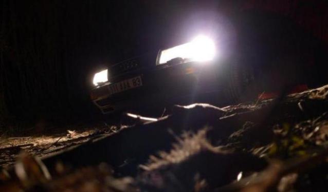

peux tu mettres une photo du rendu 205 s'il te plais
Salut , sur cette discussion , photo de la réponse 24
Mais c'était cet hiver , ça faisait trop blanc , je suis redescendu en un poil de jaune.
Sinon ici mes premiers essais sur une plage perdue ( mais j'avais 12W de Leds = beaucoup trop puissant ( 160W équivalents .. )
Modifié par 205
@205
ça m'a l'air jaune tes leds. Tu es redescendu en un poil de jaune :blink: As-tu fait comment?
en 12W , En fait , j'utilise des leds RGB que j'ai soudé sur une plaquette en alu pour faire dissipateur que j'ai soudé sur une douille d'ampoule pour la connection électrique.
C'est une RGB , il suffit de moduler un poil le courant d'une branche pour faire changer la couleur .
