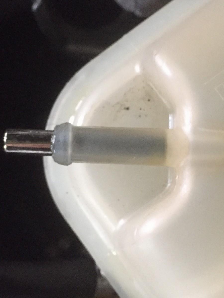

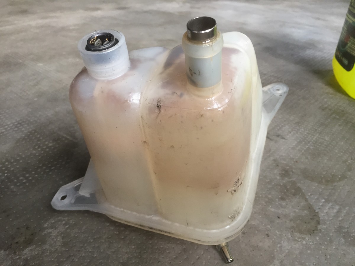

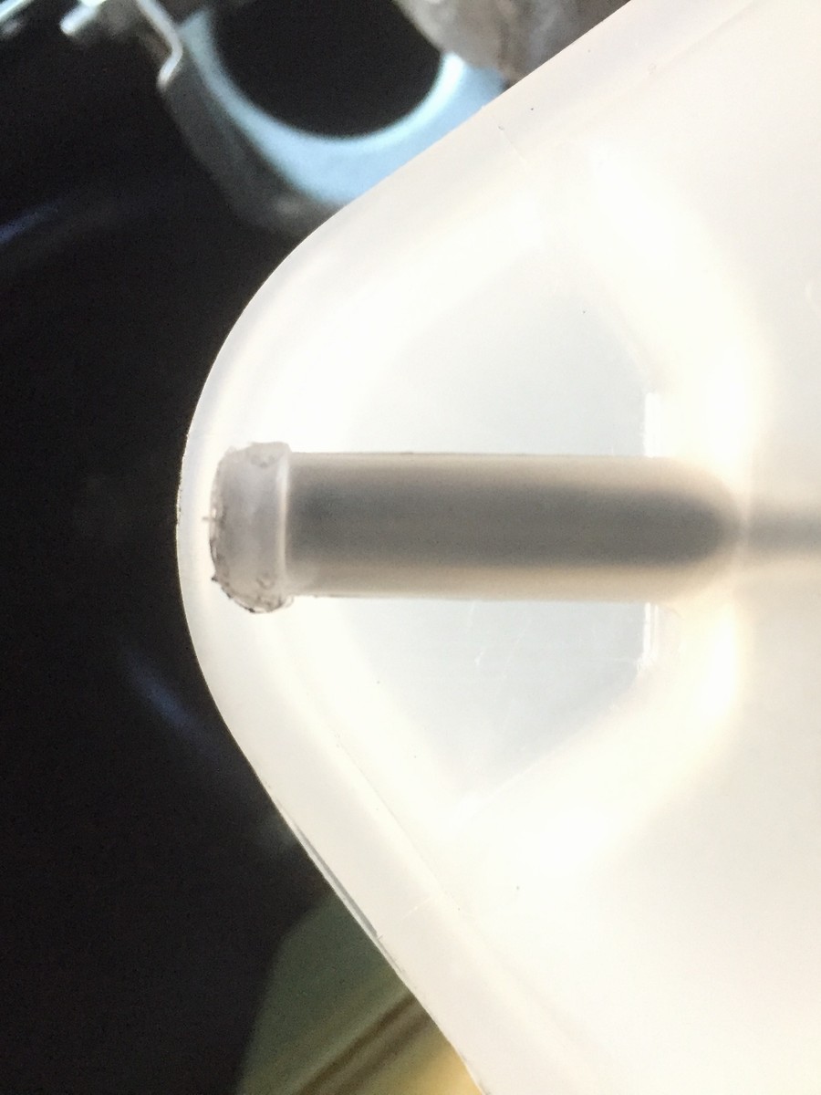

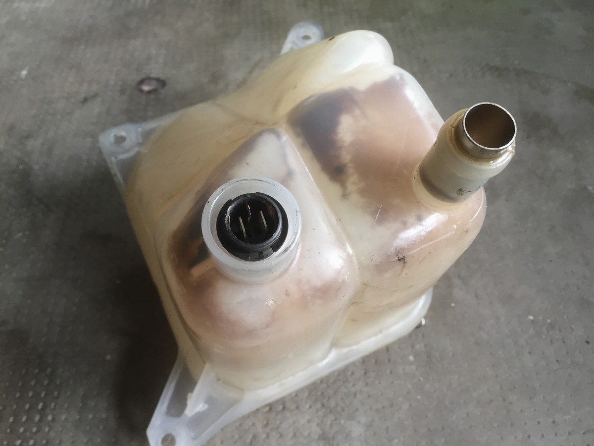

Vase d'expansion fissuré au niveau du retour...
Il y a un souci sur l'auto, je ne sais pas lequel, mais va falloir s'en occuper...
Bientôt 300'000km ceci explique cela, sans doute...
Ah les mamies !
:payday:
Pompe à eau, vase et bouchon de vase commandés...
Rendez-vous pris pour la semaine prochaine, parce que ça me gave et que je ne voudrais pas qu'il arrive quelque chose au moteur !
J'ai été voir le spécialiste en refroidissement qui m'a dit que même des "thermostats" neufs pouvaient être défectueux !
Sympa ! :mur:
Vu le comportement du liquide et mes analyses, je veux en avoir le coeur net, quant à savoir si la pompe a été bouffée ou si elle est cassée au niveau du roulement ou si elle n'est pas en cause et que le responsable serait un thermostat collé qui resterait fermé !

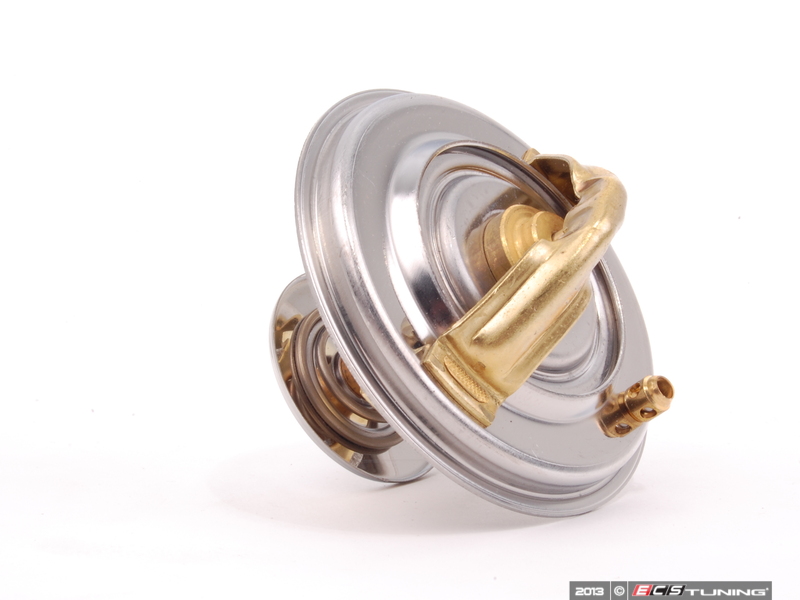

Sinon, vous savez à quoi sert ce petit truc en plus sur ce thermostat ?

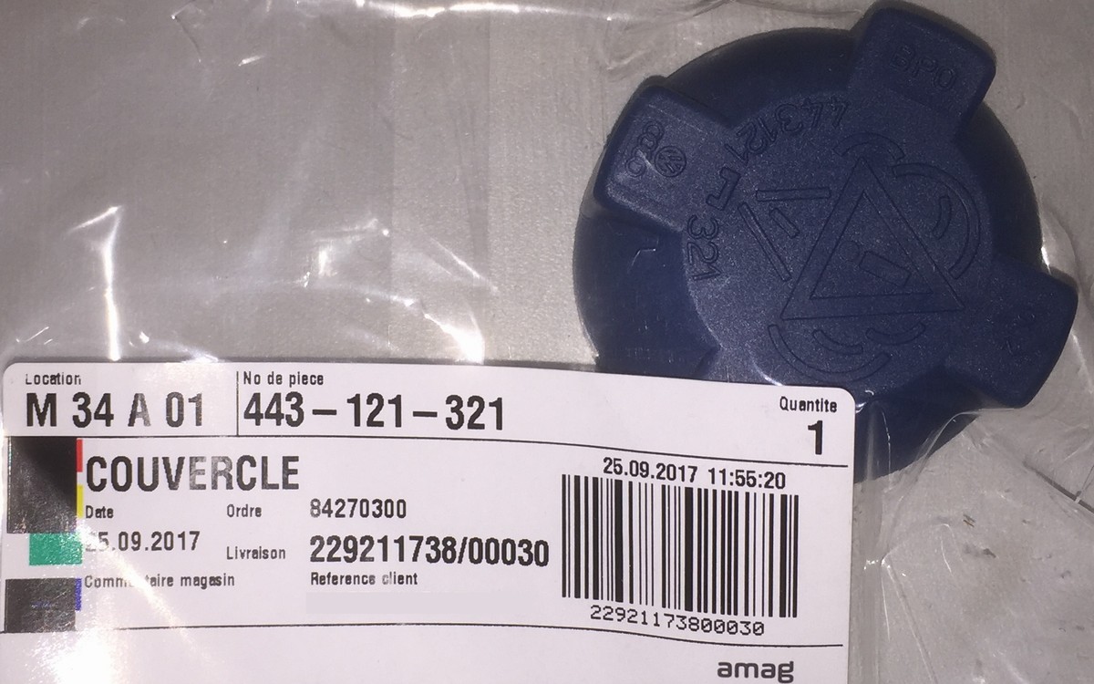

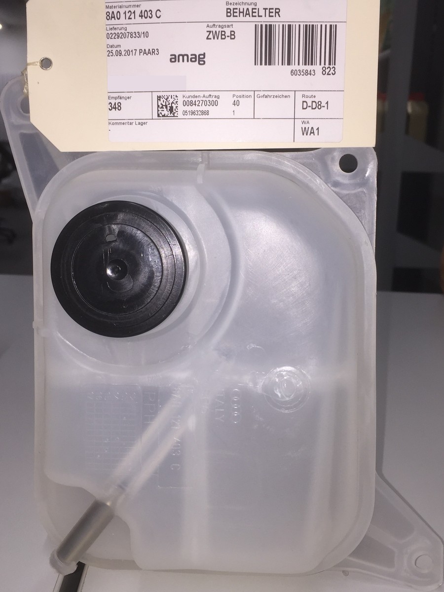

Voici quelques références:
Vase d'expansion:
Bouchon du vase d'expansion:
Différence entre celui qui a cassé, je ne sais pas si c'était celui d'origine ou déjà un remplacé
Et le neuf

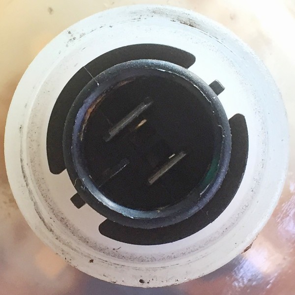

Le connecteur de niveau de LDR se débranche en tirant dessus
