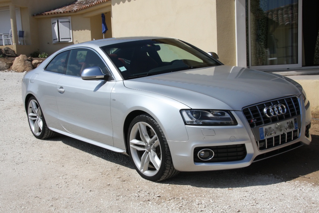

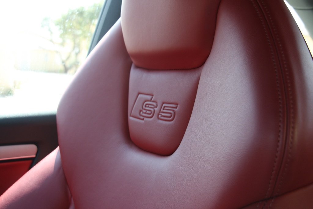

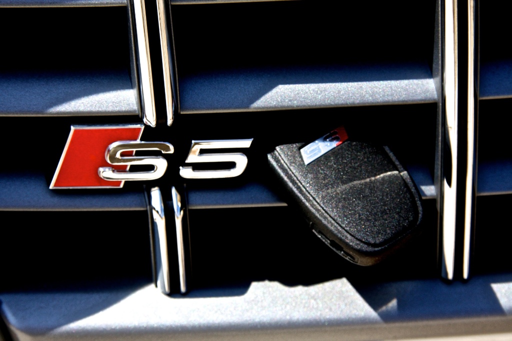

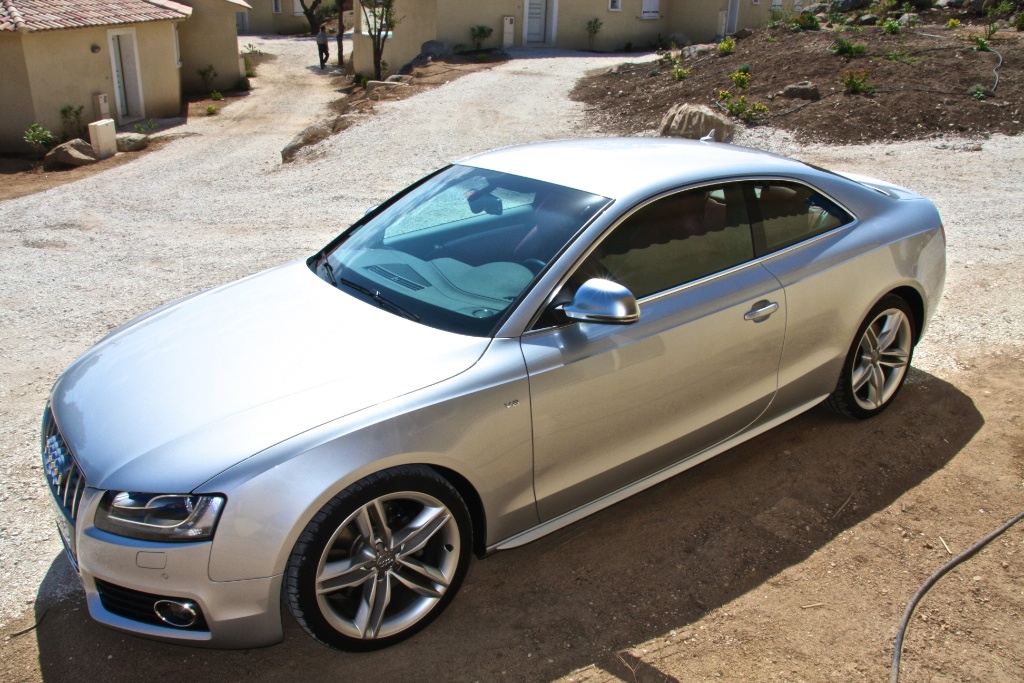

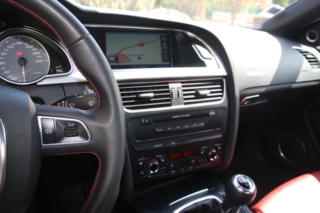

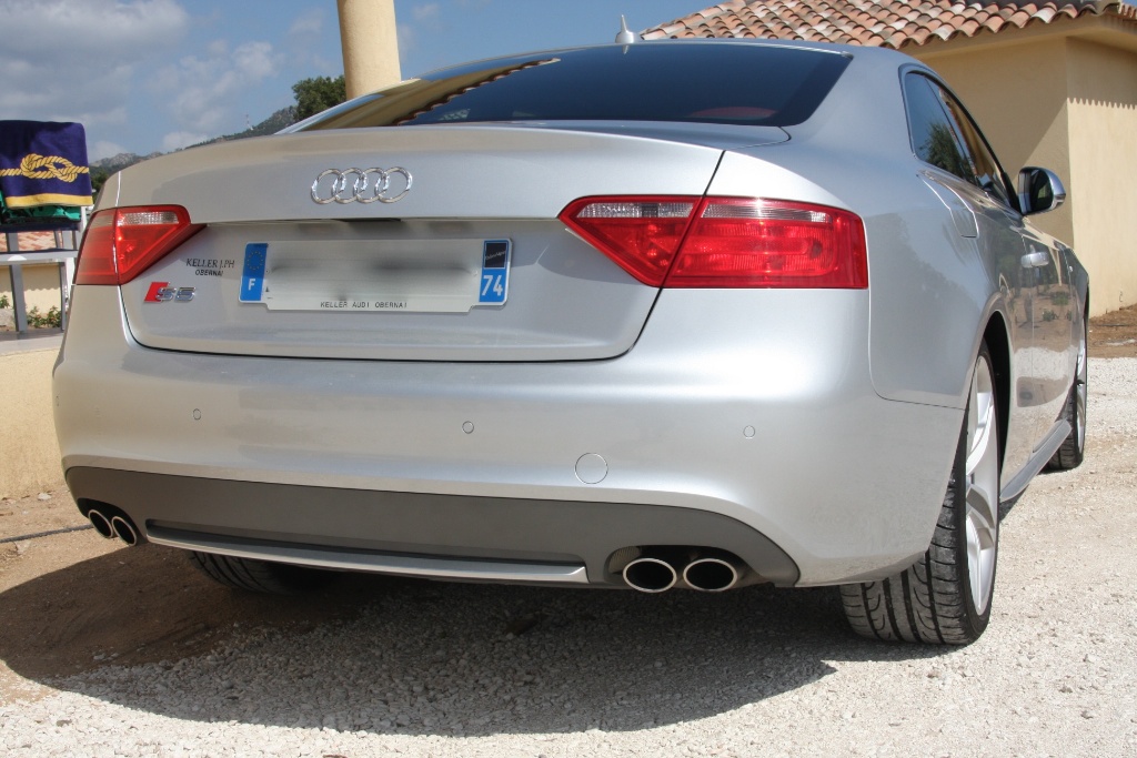

Si je retrouve mon password pour mapageperso free je te mets quelques photos.
Ayez trouvé, quelques photos de la belle en vacances en corse (ah la monté des aiguilles de bavella comme un cochon :malelovies: à doubler les motards et ma femme qui m'engueule à côté... ca avance pas ces machins là) :
PS: Navré pour la taille des photos j'ai fait comme j'ai pu au taf.
