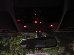

en fait je suis intéressé par les leds rouge au plafonnier, faut les commander chez Audi je suppose.
Oui il faut les commander chez audi ou sur eBay.de mais t'emmerde pas prend chez audi c'est le meme tarif.

Salut criscoc,
Je me permets de te répondre pour l'avoir fait hier, c'est on ne peut plus simple, tu trouveras toutes les infos détaillées sur ce post. Compte une petite heure pour faire ça tranquillement ( j'en ai profité pour nettoyer tout le plafonnier, tant qu'à faire :rolleyes: ).
Chez Audi, 13.30 euros HT, soit 15.91 euros TTC.
Le résultat est vraiment sympa :bien: ... la nuit :P
en effet ça à l'air simple à faire, as tu acheté les leds chez Audi ?
Salut !!
Oui chez Audi, commande le lundi et livraison le mardi. Pour 15 euros, ça vaut pas le coup de commander sur eBay, enfin, c'est mon opinion ...
C'est du pur plug and play, et c'est en autre là qu'on voit qu'Audi, c'est bien pensé même dans les petits détails. :bigthumbup:

Ca y est j'ai commandé mes diodes lumineuses lundi pour 13,30€ et installé en 20 minutes, vraiment simple à faire. bien.gif
Ref pour ceux que ça intéresse : 8 E09 190 63A.
