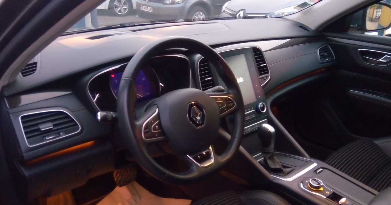

Hello à tous Et bien si on m'avait dit qu'un jour j'ouvrirai un post dans cette section, je ne l'aurai pas cru ! Mais voila dans quelques jours je vais prendre possession d'une Talisman. A l'origine cet été je voulais remplacer mon A4, et puis la C2 de Mme commençant à prendre des kilomètres on a décidé de la remplacer. Mme reprend mon A4, et moi je vais alterner entre l'A6 et la Talisman Pour diverses raisons, je ne voulais pas reprendre une Audi, alors le choix s'est vite restreint, et on a eu un coup de coeur pour ce modèle. Croyez-moi : ce n'est pas si évident à trouver ! Mais celle-ci est très bien équipée : c'est le 3eme niveau de gamme (sur 4). C'est sincèrement plutot bien fini (sans être au niveau d'Audi), assez réactif (c'est un biturbo diesel avec boite double embrayage) et plutôt silencieux. Par contre c'est comme une Audi berline : pas pratique du tout (c'est une malle de coffre). Ce modèle a 3 ans et 94.000 kms. Je vous donnerai mes impressions et mes remarques dans le temps. Mon coeur reste à Audi : j'en aurai encore deux sur le parking !
