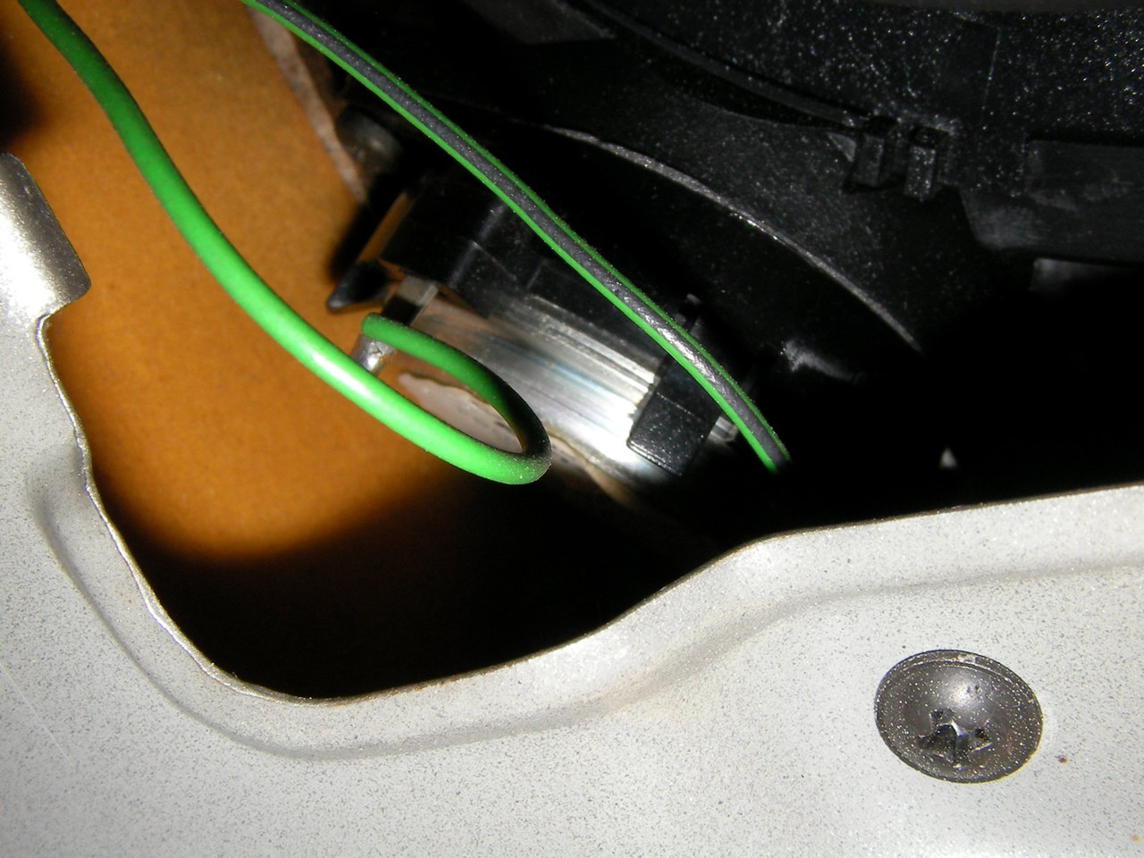

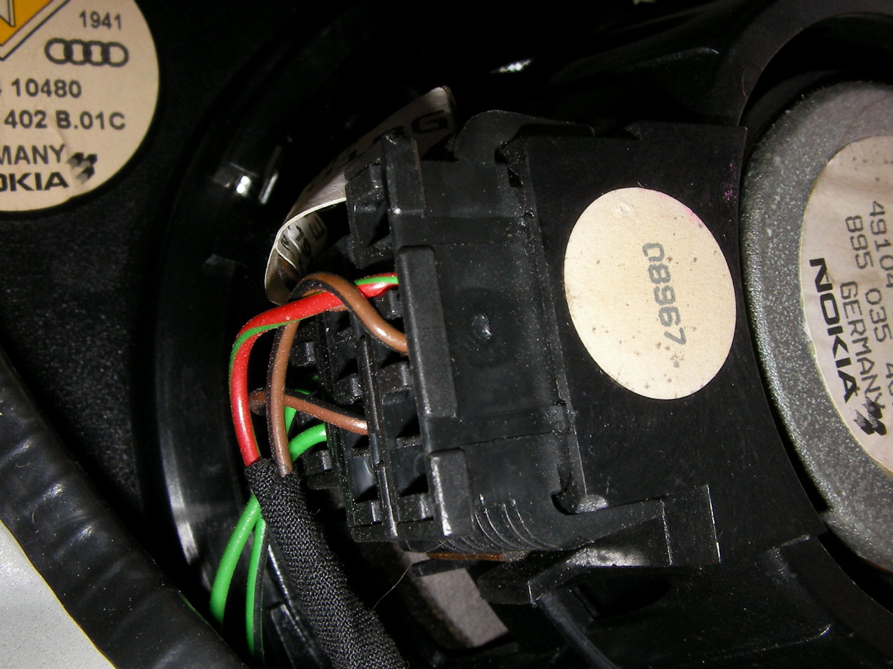

Hello les gars Merci bien pour vos indications. Néanmoins d'après vos photos le cablage vert est celui d'origine ? Je trouve qu'il fait un peu bricolage, faut que je retire l'autoradio pour vérifier. Donc en gros si je comprends bien je dévisse les 3 ou 4 vis et le tout sort par l'intérieur de la voiture sans démonter la plage AR ? -
Hello à tous ! Je crée un nouveau topic car je n'ai rien trouvé au sujet des HP arrières. J'en ai un dont la membrane s'est déchirée après une session musicale un peu trop...poussée ! Mais je ne peux pas lui en vouloir après 25 ans de service. Je n'arrive toutefois pas à comprendre comment les changer ? A priori il faut retirer la plage AR (deux gros boulons, je pense que c'est comme l'A4 et après on déclispe) Par contre je ne comprends pas si il faut retirer le panier ? Et dans ce cas j'imagine qu'on ne peut pas mettre exactement le modèle de HP que l'on souhaite...non ? En plus a priori j'ai deux enceintes + deux mini répéteurs...ça me semble assez compliqué cette installation HP gauche : Celui de droite avec le mini-HP supplémentaire :

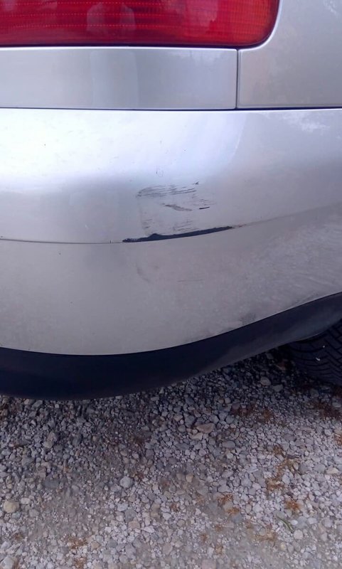

La pompe d'injection c'est bizarre et vraiment aléatoire. Sur le forum A6 je dirai que facilement 75% sont touchées sur les 5 cylindres. Sachant que la partie haute est rigoureusement identique...donc pas de règle. Idem pour les bras de suspension de toute façon rien ne vaut les pièces d'origine sur le train AV des B5. La preuve j'en ai encore 5 d'origine sur les 8. Et les deux de l'an dernier..bah ils sont déjà HS En revanche dans les mauvaises nouvelles je rentre de vacances ce jour et je m'aperçois que quelqu'un ma frotté tout un côté du pare-choc AR et un peu le feu également. J'avais pourtant réservé une place en sous sol a l'aéroport et je m'étais serré contre le pilier. C'est le côté passager qui a mangé.. Je vais essayer de diminuer au polish et au stylo retouche mais les dégâts sont la quand même

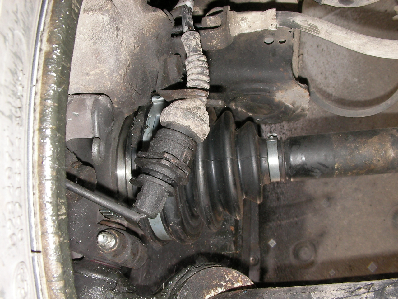

Bonjour à tous, Après une petite semaine chez le mécano, ca y est, j'ai récupéré mon 5 cylindres ! Au menu un petit check up du train AV et, ENFIN : le remplacement de ma tête de cardan droit. Quel plaisir de pouvoir tourner et de ne plus entendre aucun claquement Alors pour info d'après les factures le problème était présent depuis 100 000 kms et environ 10 ans. Donc de l'argent plutôt dépensé utilement ! Il faudra que je fasse remplacer celui de gauche qui commence a avoir un peu de jeu Par contre il m'a dit que les rotules de direction avaient les soufflets craqués (ça j'avais vu) mais également les soufflets des rotules de suspension. C'est chiant à changer ? A priori c'est pas urgent, il n'y a aucun jeu mais ça ne va pas tarder a apparaitre -

Hello Petit détail inutile Mais indispensable... Bon par contre j'ai un souci qui me chagrine : le soufflet de cardan avant droit qui perd de la graisse. J'espère que ça tiendra les derniers 500 kms avant que je récupère l'A4 au garage et que je laisse l'A6 du coup Je vais en profiter pour faire remplacer les têtes de cardan. Au moins je n'aurais plus de claquements -

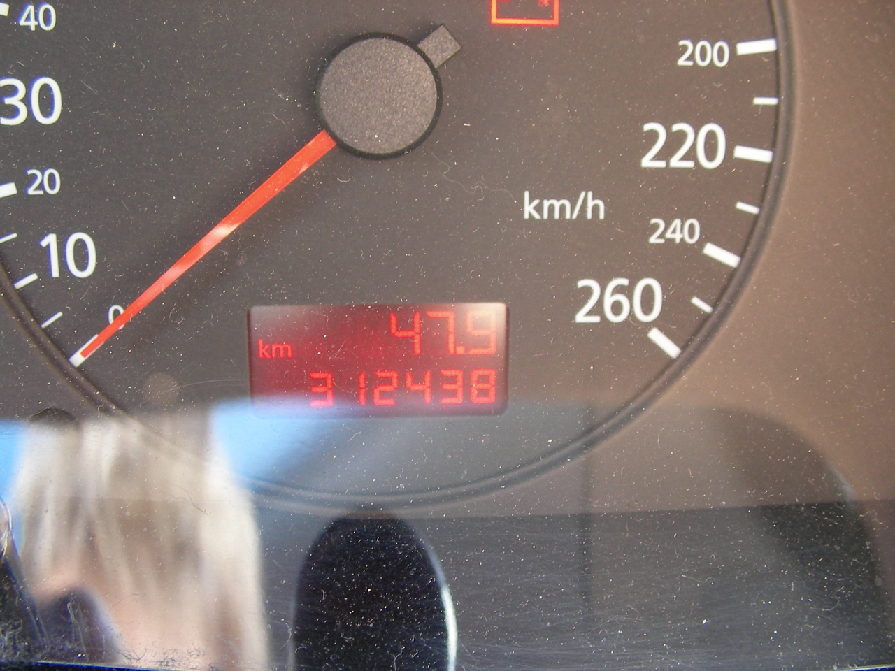

Ça ne m'étonne pas ! Les nouveaux moteurs ont un large spectre de conso. Une B5 ça tourne entre 5 et 7 litres grand max quelle que soit les conditions En tout cas ce matin j'ai passé les 312.000 sur la route du mécano pour recevoir a mon avis sa dernière distribution. J'en profite pour refaire l'étanchéité de la pompe d'injection. Me restera a faire la vidange en la récupérant pour être tranquille pour les vacances d'été. J'ai l'A6 en attendant mais la clim ça manque!
