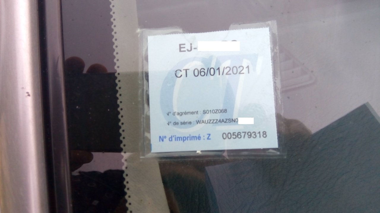

Ca y est, Mamie A6 sur les routes jusqu'en 2021 ! Bon, ça avait mal commencé, la pompe à vide est fatiguée, je n'ai aucune assistance au ralenti, ça n'a pas plus au controleur (en même temps, normal) Dans les points mineurs notés : soufflet de rotule AVD abimé (en même temps la rotule est moche aussi), caoutchoucs d'amortos AV HS (déja il y a deux ans) et...c'est tout. Passé "sous silence" : cardans qui claquent et pompe à vide inopérante au ralenti. En plus depuis deux semaines j'ai le thermostat qui est de nouveau HS ! Il n'aura fait que deux ans Donc me voila tranquille pendant deux ans pour l'entretenir correctement, c'est cool -
