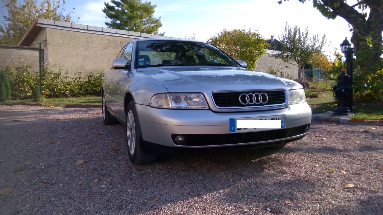

Quelques photos après la révision Du haut de ses 300.000. Je n'ai pas pensé a vous faire de photo pour changer la sonde de niveau d'huile mais une fois la vidange faite ça va tout seul : 3 tiges filetées de 10 en 6 pans et...zou. Même pas une goutte d'huile qui s'échappe J'essaye de prendre le temps de faire les deux bras sup AVD avant le CT de décembre ce serait bien
