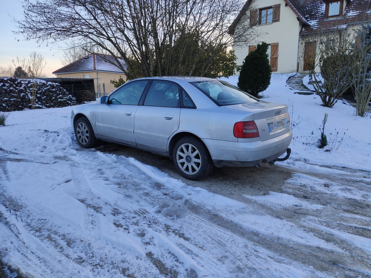

Hello à tous Un petit message car mon A4 se porte toujours très bien, même si ses 21 ans commencent à se ressentir. A vrai dire elle a eu une contre-visite au CT car elle perdait du liquide de frein. Un joint à 1 € sur une roue AR, l'occasion de faire une bonne purge. Elle souffre un peu d'être dehors et je dois sérieusement m'occuper d'elle au printemps. J'ai deux travaux à prévoir dans l'année : le remplacement du joint de cache culbuteur et surtout celui des deux phares AV, en une année ils ont vraiment jauni et n'éclairent plus grand chose ça devient dangereux J'ai le roulement du viscocoupleur qui couine un peu parfois (surtout a froid) mais le mécano m'a conseillé de laisser tel quel tant que ça ne s'entend pas dans l'habitacle Vous auriez des astuces pour trouver les neufs (bonne référence) et les remplacer ? Je galère un peu et pas spécialement envie de casser le parechoc au démontage... Sinon on va passer les 333.000 kms et les -15°C ne lui ont pas fait peur cette semaine. Et en plus elle a passé un cap : achetée il y a 10 ans avec un peu plus de 180.000 kms, une bonne affaire donc et un sacré paquet de kilomètres de parcours depuis 2011.... Merci pour votre aide
