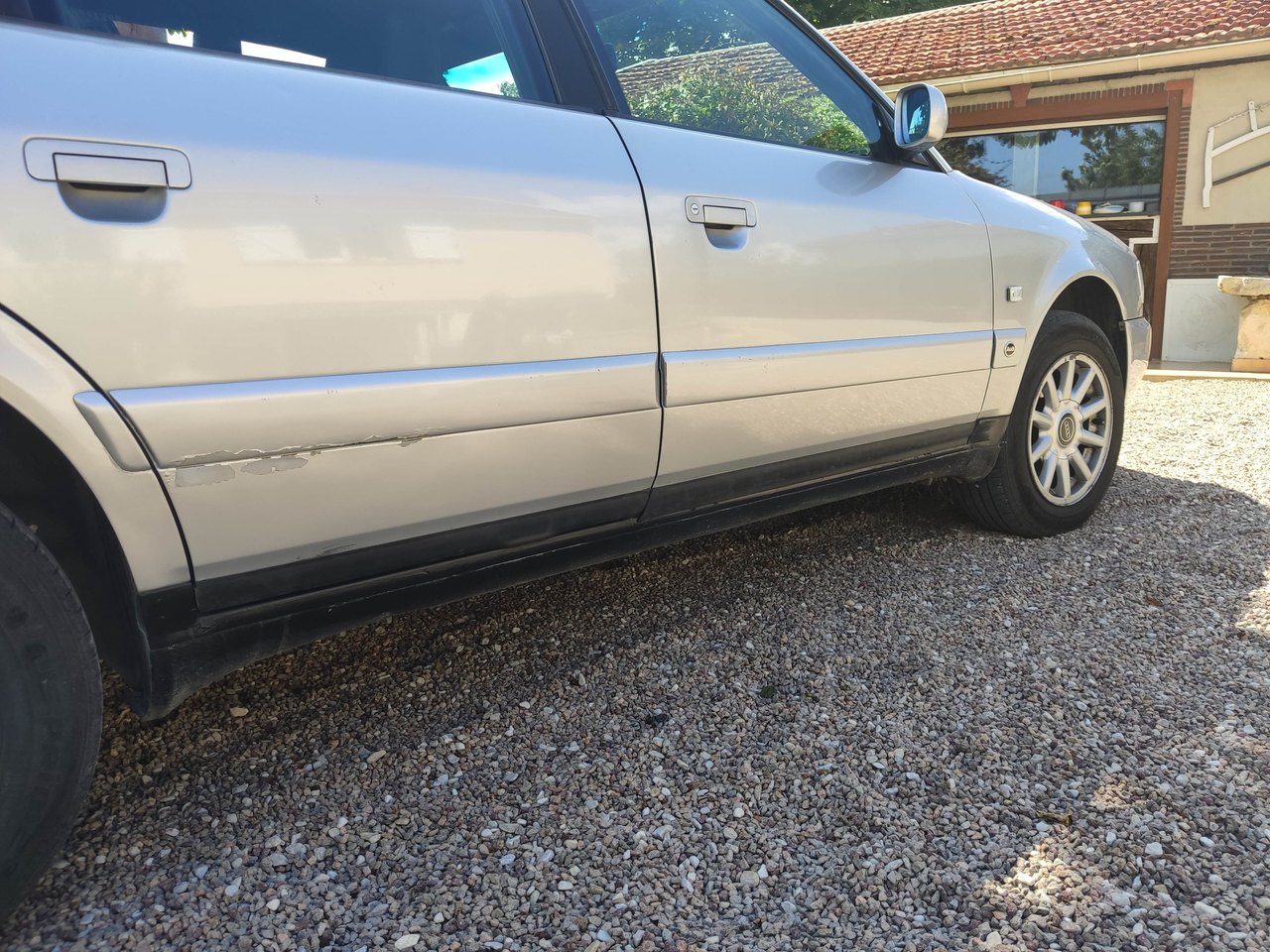

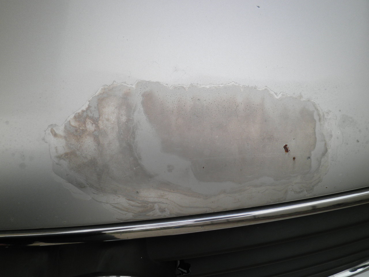

Hello à tous ! Ca y est j'ai enfin pu faire une petite cure de jeunesse à mon A6. Un des grands avantages d'habiter à moins de 100 kms de chez Memphis c'est qu'on peut se rendre visite plus facilement que les autres Donc ce matin on partait de ça : En gros plan : une vilaine tache suite au vernis qui s'évadait. J'ai récupéré la voiture dans cet état fin 2016 : 30 min après l'arrivée chez Memphis c'était une histoire pliée Cet aprem j'ai changé mes baguettes de porte, idem j'avais la conducteur qui était déchirée de 10 cms depuis l'achat fin 2016, ça commençait a faire pitié. 15 min plus tard et c'était reparti Puis j'ai attaqué les enceintes AR, idem en 20 minutes c'était fait, une petite adaptation pour passer des 16 cms sur la platine et roule. Faut que je regarde pour changer les AV, je suppose que c'est un éclaté deux voiesà suivre... Franchement ceux d'origine c'était vraiment histoire de dire qu'ils étaient la....du vrai papier a cigarette Et vu d'ensemble pour aujourd'hui. Prochaines étapes : les freins AR, le cardan AVG et la rotule de direction AVD. Me reste aussi la petite baguette "Audi" mais il faut que je retire le pare boue pour ça -
