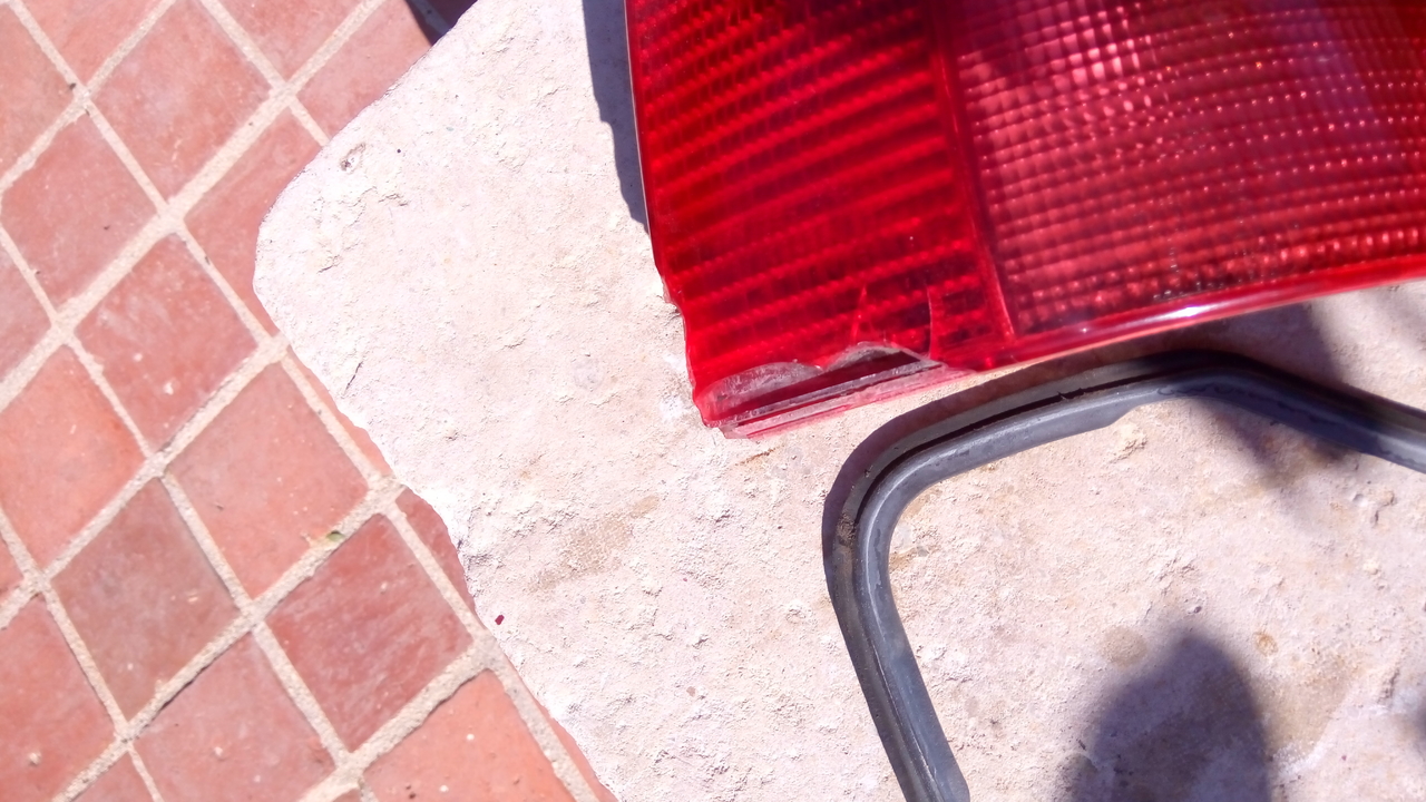

Après cette petite panne sans gravité (mais qui ma privé du plaisir de 400kms d'autoroute en 5 cylindres) j'ai réparé un problème esthétique que je trainais depuis l'achat De plus près une fois démonté Et le neuf en place (25 euros chez pièces discount) -

Salut les gars Dites moi j'ai mon feu ARD qui est légèrement cassé, il lui manque un morceau en bas. Je cherche un feu neuf a bon prix : en France ils sont tous au-dela de 70 € pièce ! (l'arnaque) Sur mon site favori en Allemagne il y a plusieurs choix possibles et je suis du coup un peu perdu... https://www.piecesdiscount24.fr/2077781-johns https://www.piecesdiscount24.fr/1276711-van-wezel https://www.piecesdiscount24.fr/7057361-hd-karosserieteile Piurriez-vous me dire lequel correspond a mon A6 ? -
