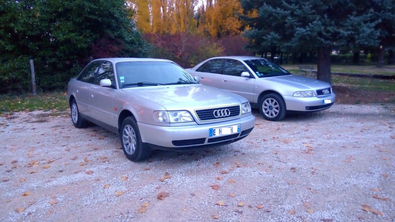

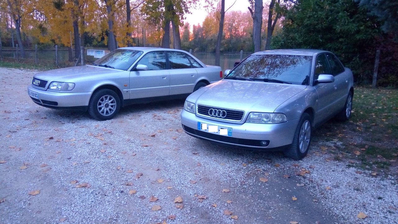

C'est vrai que niveau frein moteur avec une PI réglée au poil je re-découvre la voiture très franchement Et puis elle est trop haute sur pattes pour que je m'amuse a faire le pilote avec sur petites routes J'ai suivi les conseils de Burny, j'ai remplacé les essuies glaces par des Aerotwin. Au top ! Passage de cap ce matin, j'ai encore pas mal borné ces jours-ci Petite photo de famille avec mon A4. J'ai également fait la vidange avec filtre a air/huile et 5W40 toute fraiche -
