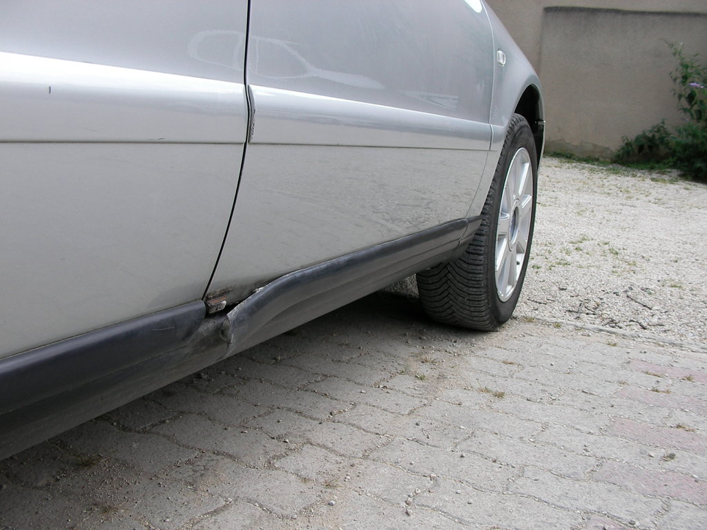

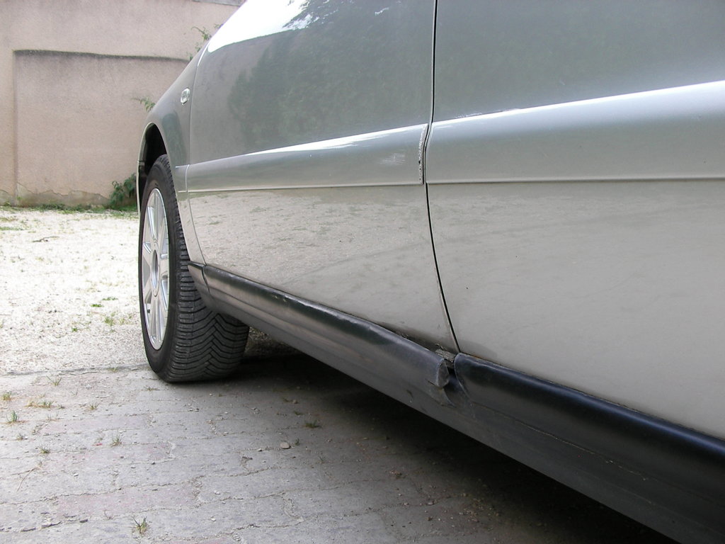

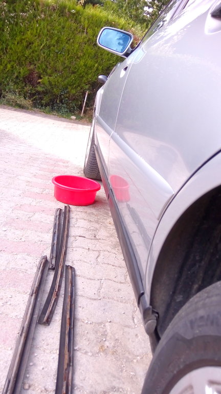

Hello a tous ! Voici quelques photos du bricolage du week-end : nouvelles baguettes de porte et biellettes de barre stab neuves. J'ai mis 3h pour tout faire, essentiellement a cause des baguettes car j'ai mal retiré un des écrous cages qui avait mal vieilli. J'ai donc pris des neuves en provenance de Hongrie a 40 € les 4 sur ebay. Elles ont la même couleur que celles d'origine, elles ont bien le rail en plastique (celui d'origine est en ferraille...voir les dégats sur les photos). Je pense que la qualité est équivalente, on verra dans le temps comment ça tient (sinon le kit complet est a + 200 € chez Audi) Baguette conducteur cassée avant : Et maintenant : Coté passager avant réparation : Pendant : Et après : Intérieur des baguettes...les 4 toutes pourries elles ont toutes laché au démontage Et aujourd'hui j'ai remplacé mes biellettes de barre stab qui étaient vraiment HS avec 150.000 kms dans les dents : Mais après 20 kms de route les claquements et autres bruits restent la bien que beaucoup moins présents. En prévision du prochain chantier, j'ai déja débloqué l'écrou qui maintient les bras supérieurs. Mais c'est l'écrou qui pose problème ou la vis ? Car en gros j'ai a peine une journée pour faire la réparation et j'utilise la voiture pour mon mariage deux semaines après (sans compter le boulot) donc faut vraiment pas que ça coince trop...
Super le tuto ! Du ocup je vais les remplacer en 10 min...;) Cet après-midi j'ai déja remplacé mes 4 baguettes de porte par des neuves, ça fait du bien ! 2 ans que je me trainais des baguettes tordues, je ne pouvais plus les voir ! Ca colle pas parfaitement niveau carrosserie, mais celles d'origine non plus, donc...Satistait ! (pour 30 €.....les 4 !) Plus qu'a attaquer les biellettes demain en espérant que mes bruits stressants viennent tous de la
