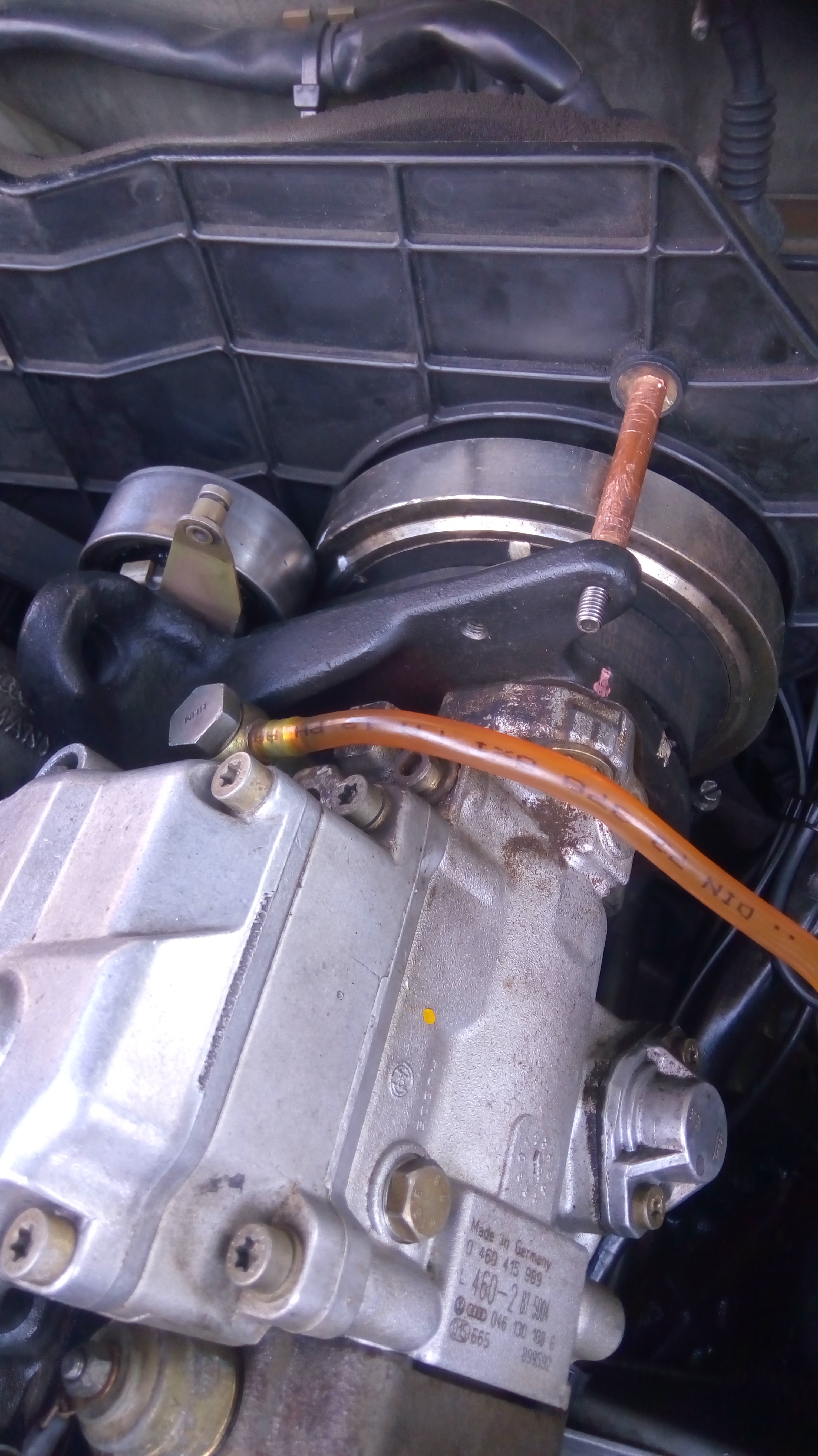

Hello les gars ! Alors j'ai du nouveau a vous faire parvenir, on a quasi terminé le boulot sur l'A6. Réservoir propre, filtre à GO changé (j'ai pris un purflux chez le fournisseur du coin, 25 €, suis pas prêt de le changer celui la). Au remontage des caches, on est tombé sur plusieurs problèmes : - Il manque l'écarteur du cache AR : fabrication avec un tuyau de cuivre - Goujon servant de support au cache supérieur : absent. On est bien d'accord qu'il se fixe sur le 2eme trou du support de pompe ? A part ça petite frayeur ce matin au moment de reprendre le chantier : la nouvelle pompe fuyait en quasi permanence sous la tête distributrice. Après inspection, il s'agissait de l'électrovanne (dont l'utilité m'échappe) placée sous la tête distributrice. On l'a remplacée par celle d'origine : 0 fuite. On s'aperçoit ensuite que la 6 pans servant au calage de l'actuateur provoque des bulles a sa sortie, elle était désérrée Bref après tout ça, un coup de clé à froid, en 2 secondes ça se lance, parfait. Elle fume par contre très gris/blanc, aussi bien au ralenti qu'en accélération (elle prend bien 4500 trs) S'en est suivi un essai de 15 kms, déja sur les 5 premiers kilomètres, impossible de nous suivre, trop de fumées grises je ne voyais même plus dans mon rétro (surtout a l'accélération). La voiture ne donne plus AUCUN accoup sur un filet de gaz, c'est parfait, ça change. La voiture semble plus souple mais beaucoup moins réactive qu'avant. Puis, au fur et a mesure des kilomètres ca semble aller mieux, mais a confirmer. Après elle claque toujours en accélération, et un ange en stabilisé. J'ai pris plusieurs fois 4500 trs sur les derniers kms, ça ne fume plus (même pas noir comme avant). Par contre en revenant, j'éteins, j'essaye de re-démarrer : elle ne veut rien savoir (essayé 4 fois) Il a fallu attendre 5min et hop avec un coup de clé elle repart. Donc la du coup, je ne vois plus trop. Ceci étant elle ne cale plus en roulant comme c'était le cas dimanche -

Ca fuit toujours ? M'étonnerait pas que ce soit la tete distributrice...

Hello les gars ! Ca y est : elle roule !! Bon franchement on a encore galéré pendant 3h : la PI était bien calée, mais pas moyen de démarrer. On a démonté toute l'arrivée d'air mais RAS. Ensuite on a re-démonté l'arrivée de gasoil et on a plongé l'arrivée du filtre directement dans un bidon de gasoil (sachant que le réservoir de la voiture est maintenant rempli a la moitié) Victoire : elle démarre au bout de 10secondes sur le démarreur Il y avait en fait un bouchon dans l'arrivée sous la voiture. On a envoyé de l'air comprimé par la durite sous le capot et on a entendu un gros bruit de débouchage....ensuite on s'est également aperçu que j'avais monté la soupape de chauffage a l'envers en mars dernier. Du coup il y avait très peu de retour dans le réservoir Il me reste encore a changer le filtre à gasoil qui est colmaté et a nettoyer le réservoir. En fait après démarrage vous pourrez entendre sur les vidéos qu'elle plafonne pied au plancher a 1200/1400 trs. Il a suffit de remplacer une durite poreuse en sortie de filtre pour qu'elle prenne 4500. Mais bon par sécurité je vais - encore - tout remplacer et nettoyer. Encore un peu de boulot donc car il faut aussi remettre tous les caches Après personnellement je trouve qu'elle claque un peu en accélération, en tout cas le moteur ne fait plus le même bruit, ceci étant j'ai jamais entendu mon 5 cylindres tourner correctement (sauf depuis samedi 12h) Si c'est mésaventure vous arrive il faut savoir que pour le calage PI si votre distribution devant est bien calée, il suffit d'appliquer la bonne tension sur la petite courroie et de mettre la PI aux repères moteur/support/poulie/PI pour avoir un démarrage. Après on a affiné au comparateur car on avait un ralenti a...400 trs/min -

Tiens au fait vous savez si les pompes VP44 et VP36 comme les notres ont le même bouchon de visite ? Je dis ça car un copain peut me prêter ses outils qu'il avait pour sa BMW 320d (possédant une VP44). Ca pourrait me faire gagner du temps -
