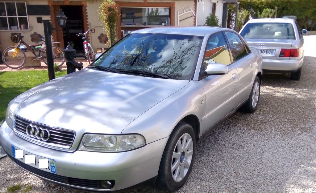

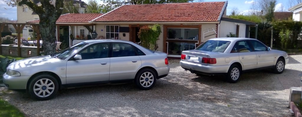

  20. Des nouvelles de l'A4 ?

  23. Une excellente tracteuse l'A6 C4 !
  24. Je devrai me lancer en mai prochain Sans le démarreur comme ça le test sera le plus représentatif Prête a rejoindre son nouvel actuateur la semaine prochaine
  25. J'y ai pensé mais avec ma rue en travaux, c'est même pas envisageable ! Enfin c'est pas très grave si j'ai besoin de confort sur grands trajets je prends l'A6. J'ai passé les 289.000 ce matin, du coup cet après-midi je lui ai mis un bon coup de lavage, car tempête de sable + travaux + pluie...un état plus que honteux! La mamie d'a coté, elle, vient de passer les 380.000 kms dimanche dernier
