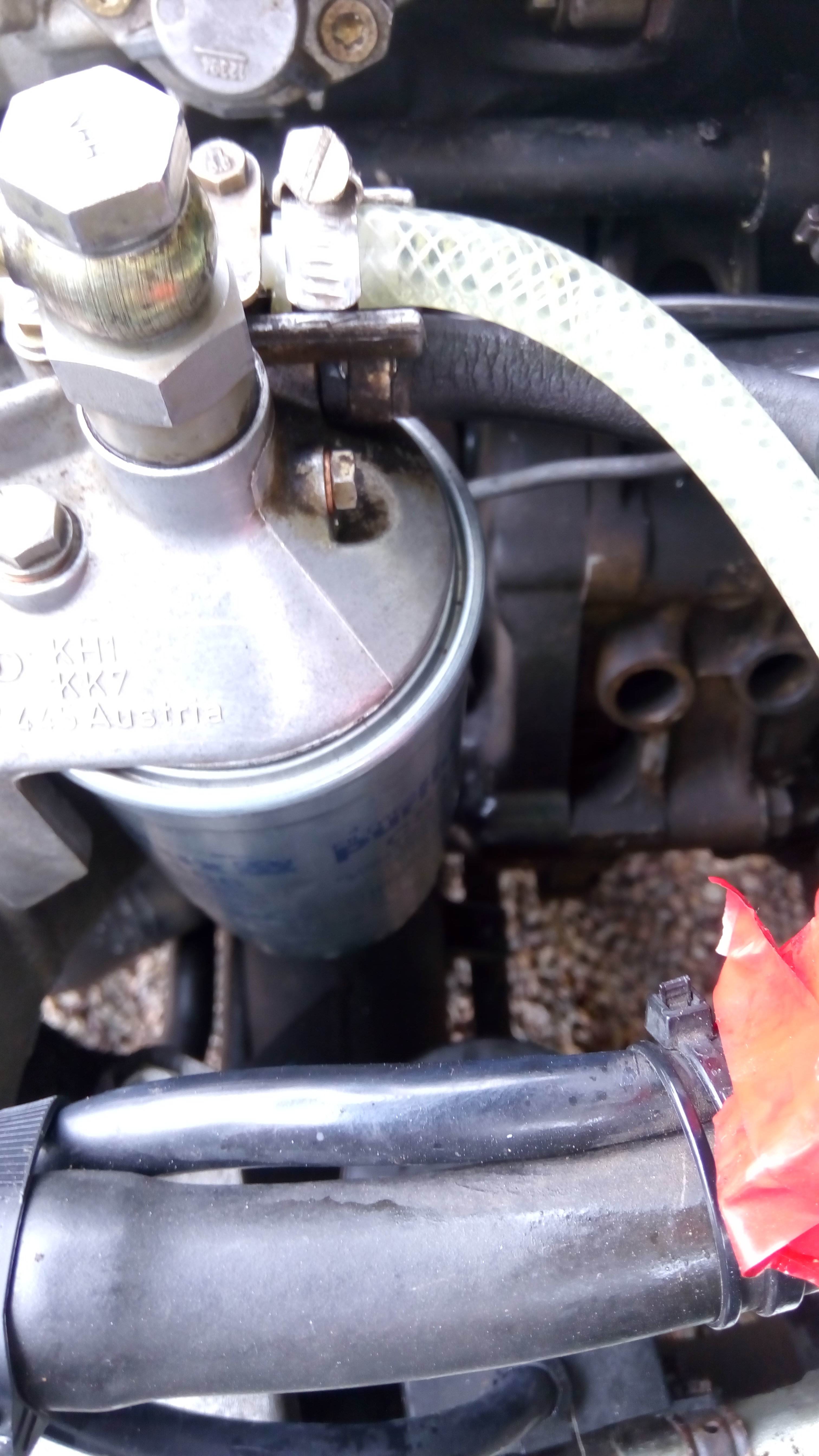

Nouvelle Audi A6 C4 - 2.5 TDI 115ch - 11/1994
audidriver a répondu à un(e) sujet de audidriver dans A6 C4 - (1994 à 1997)
Salut les gars Merci bien pour vos réponses ! Voila le schéma (via Paint..soyez indulgents...) La voiture démarrait bien avec l'alimentation plongée dans le bidon d'appoint sous le capot. On a remis les durites, ca démarrait toujours en 2/3 secondes. Repos pendant 48h. Je démarre (toujours en 2/3 secondes, donc pas aussi bien que l'A4 mais ça démarre, froide ou chaude). L'électrovanne d'avance fuit. Je l'inverse avec celle de la PI d'origine qui ne porte pas la même référence. On part faire un tour, elle semble parfois avoir des trous de puissance. Revenu a la maison, impossible de la faire partir a 90°C obligé d'attendre que la voiture refroidisse Donc pour moi l'électrovanne n'est pas la bonne, mais j'ai aussi un doute sur l'ordre des durites et le clapet anti-retour Pour le moment elle ne roule plus, maintenant quand elle est froide, il faut insister 3 à 4*20 secondes sur le démarreur, comme avec la vieille PI... -
Super merci Matt ! Bon bah je l'ai bien monté au bon endroit sur le filtre. En revanche : a l'autre bout, le clapet est relié a l'arrivée de gasoil ou au retour ? Car moi le clapet est branché comme sur ta photo et retourne au réservoir. Et franchement je vois pas l'intérêt : ca sert a quoi d'empêcher le gasoil de revenir du réservoir a la pompe ? De mon point de vue le clapet devrait être sur la durite réservoir en direction de la pompe et non l'inverse?
