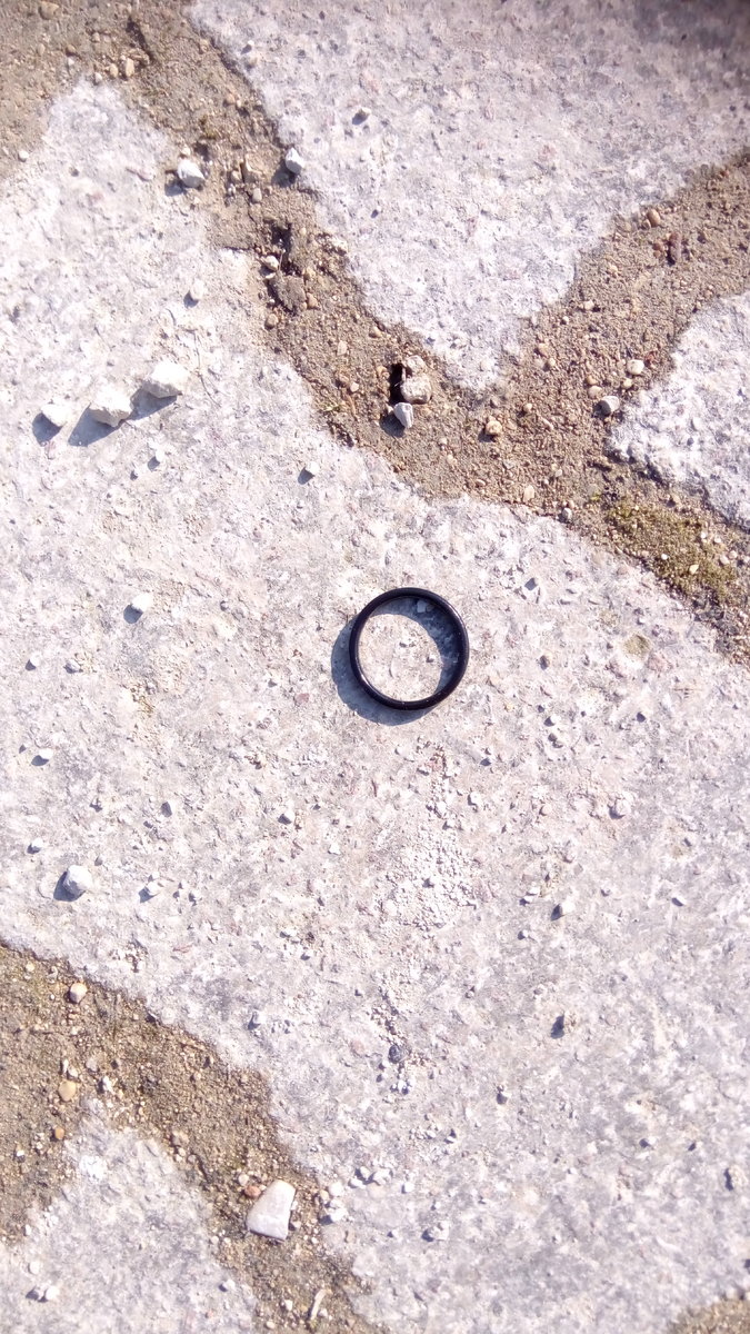

  11. Oui elle est un peu vieille quand même...

  14. Hello à tous ! Un peu de nouvelles depuis le mois dernier ! Des bonnes et...des moins bonnes. Dans les bonnes, comme indiqué sur le tuto de Maestrours, j'ai commencé a retaper mon circuit de gasoil suite à de grosses difficultés de démarrage à froid. Pour info, vous trouverez donc chez Audi les joints du filtre à gasoil (purge et raccords banjo) pour moins de 2 € neufs. Ca peut servir a d'autres Me reste encore la soupape anti-retenue à changer car les galères continuent En revanche dans les points positifs elle roule du tonnerre avec ses 4 pneus neufs. La conso semble également en baisse depuis mes vacances de Noel. Ce week-end je vais faire 1000 kms d'autoroute avec j'espère que ça va lui faire encore du bien :) Dans les points négatifs, l'hiver ne lui a vraiment pas fait du bien : - L'aile ARG continue de voir son vernis s'écailler - Ma serrure conducteur déconne un peu. Quand on veut fermer, parfois ça ne ferme que la portière et pas toute la bagnole. On dirait qu'un "cran" saute et que l'ordre n'est pas donné aux autres portières. Ca sent le démontage complet ça... - Parfois j'ai une petite ligne en plein milieu des deux LCD qui est moins vive que le reste du TDB - On m'a abimé l'aile AVG avec un petit tournevis je pense. Rien de grave (2-3cms) en plus le vernis n'était déja pas beau sur cette partie. Mais pour une voiture qui fait même pas 500 kms/mois je n'ai vraiment pas de bol Pour le reste je demeure enchanté de l'agrément de conduite. Je ne m'en sers pas en daily en attendant les beaux jours pour remplacer l'actuateur
