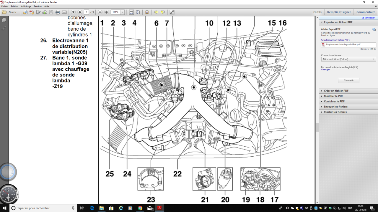

Normalement tu devrais même pas avoir de ratés de combustions, je tourne à zéro sur les 6 cylindres sur la mienne. Vérifie tes valeurs de déphasage -

C'est ton étage de puissance qui commence à fatigué rien de bien méchant. Un changement est à prévoir, rien de dramatique et trop couteux. Si tu as besoin j'ai encore les deux miens suite au passage sur bobine TFSI je n'en ai plus besoin. -

Inverse le numéro 24 et 25 L'étage de puissance n°24 gère le banc 2 (cylindre 4, 5 et 6 côté conducteur ), le n°25 gère le banc 1 (cylindre 1, 2 et 3 côté passager)
