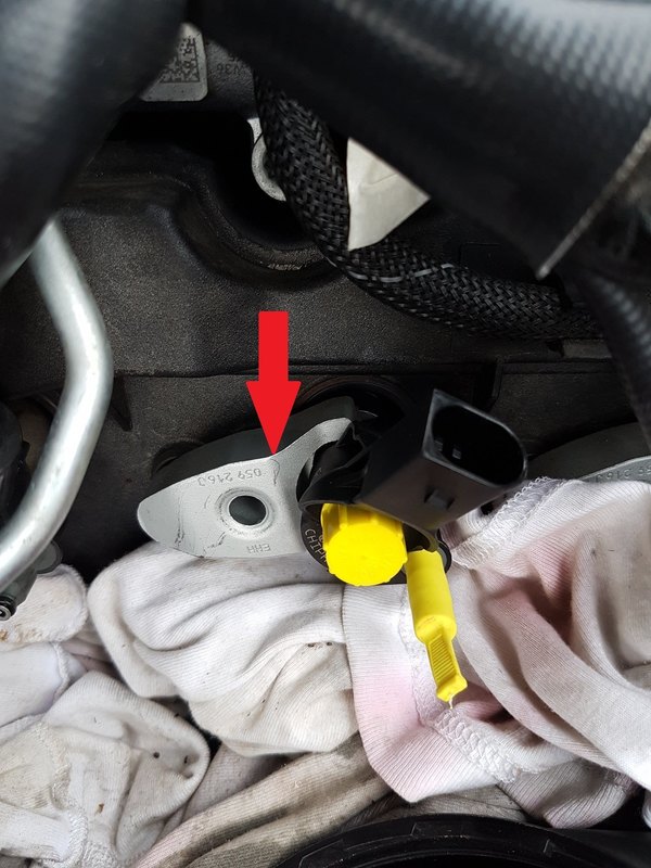

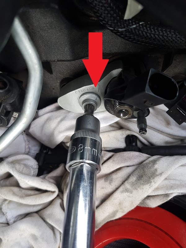

[Tuto] Remplacement injecteur sur moteur V6 TDI
McFly Assistance a répondu à un(e) sujet de hornet33 dans A6 C7 / A6L C7 / allroad C7 - (2011 à 2018)
Bonjour @Icedarts, il s'agit de la bride qui maintient l'injecteur, c'est ceci : au démontage avec sa vis au remontage sans sa vis
