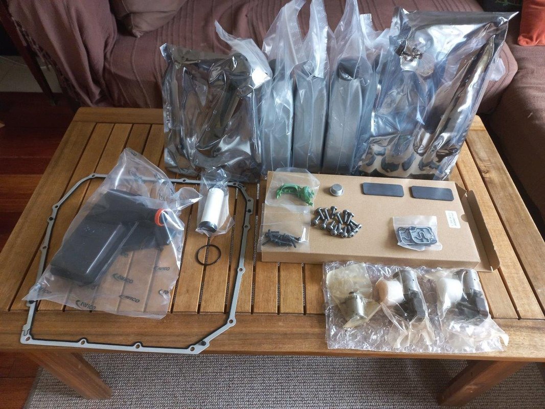

Bonjour @sdom33, merci pour le compliment. Il faut dire que je suis bien outillé, pas non plus comme un pro, mais pas loin Je ne te cache pas que pour partir faire l'essai routier je n'étais pas confiant à 100% Bonjour @capitainealbator, merci pour cette reconnaissance et le soutien J'ai édité mon post car effectivement j'avais oublier une chose primordiale, il faut faire un réapprentissage de la BVA suite à la réparation du mécatronique

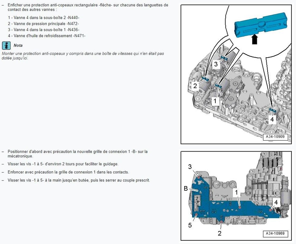

Commencé à 15h, fini à minuit, mais le résultat est là J'ai suivi les notes atelier. Je me suis inspiré de cette vidéo : > DL501 0B5 Mechatronic REPAIR using 0B5398048D Repair Kit < Et du super tuto à @ggtchik : > Vidange d'une boîte automatique Stronic 7 Dl501 OB5 < Et après la réparation il faut absolument intervenir avec le VCDS pour recalibrer la BVA : Sans le mécatronique, ça fait vide : Et voici la bête : Bizarrement je n'ai mis que 5 litre et demi Ceux qui ont déjà vidangé d'eux-mêmes, vous avez mis plus ?
