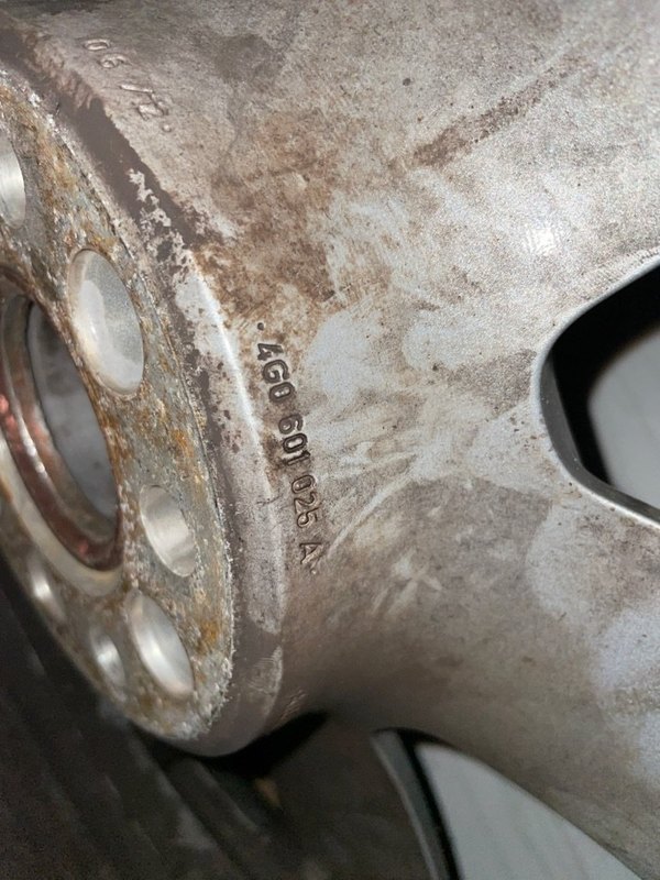

Merci @Frix, mais j'ai un A6 C7 et pas un Q3 Je ne suis pas sûr que cela puisse être montée sur mon véhicule, en tout cas elles ne font pas parties de la liste des jantes d'origines que tu m'as posté
