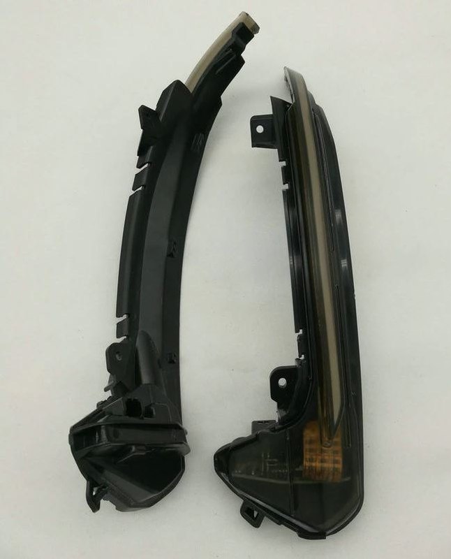

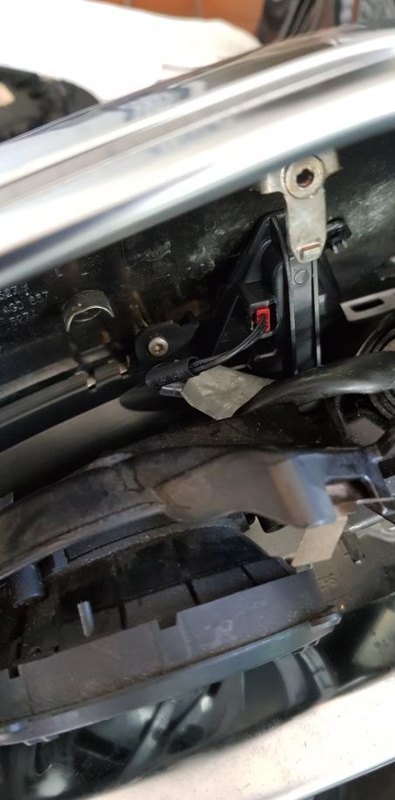

Bonjour à tous, je viens de recevoir des clignotants dynamique pour les rétros Je les ais payé 15,97€ et c'était livraison en moins de 10 jours, actuellement ils sont à 13,89€ : Kibowear-accessoire pour Audi A6 C7 S6 4G RS6, défilement dynamique, LED clignotant, rétroviseurs latéraux, clignotant séquentiel, 2013 2015 2017 Par contre comme mon A6 est de 2012, je risque fort de rencontrer au démontage une prise différente sur mon modèle : Il faudrait que je fasse une adaptation de ce genre : Pour cela il faut que je fabrique un truc comme cela : Quelqu'un peut me renseigner où je peux trouver le type de prise femelle pour les modèles que j'ai reçu ? Merci à vous

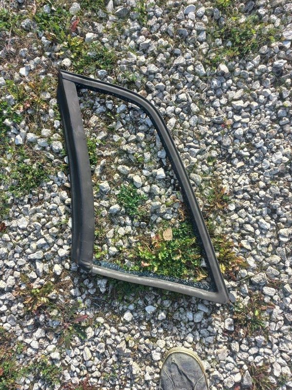

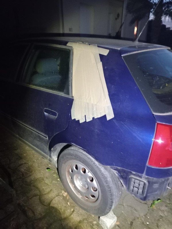

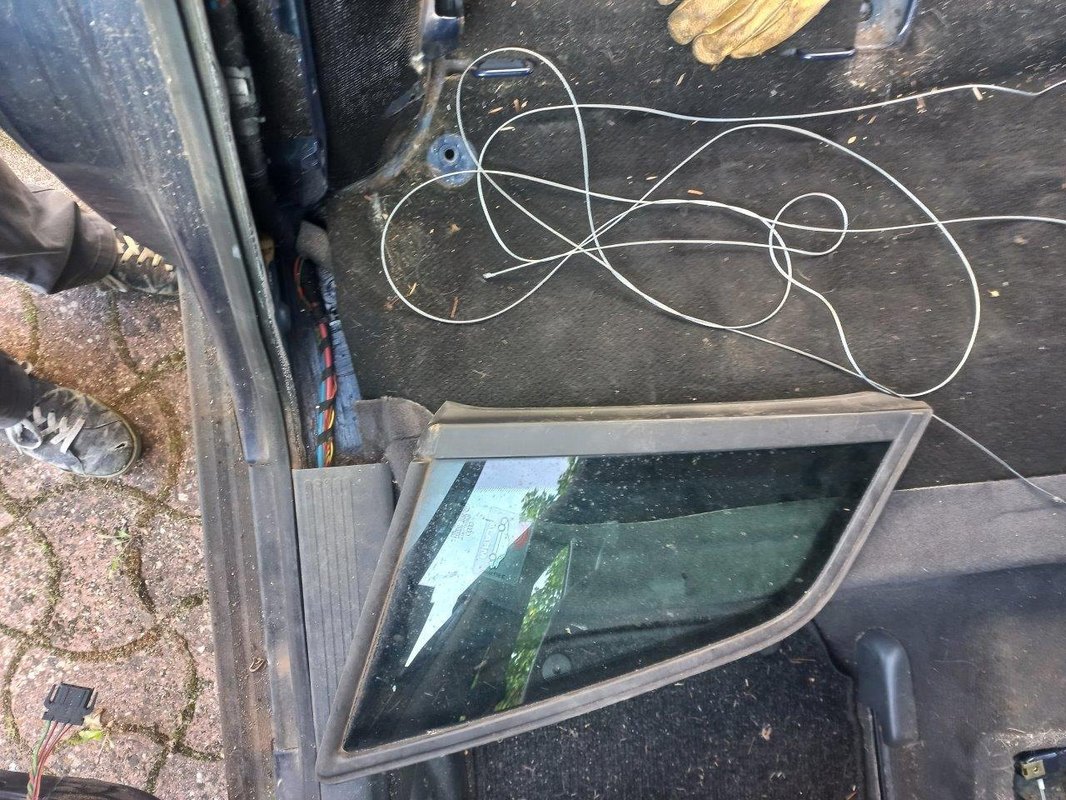

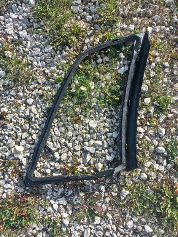

Bon bah aujourd'hui c'était le remplacement de la vitre latérale J'ai d'abord commencer par récupérer une vitre sur la donneuse, j'ai dû démonter l'habillage intérieur pour accéder à l'arrière de la vitre. Avant de découper j'ai récupéré deux cales fixées à l'arrière de la vitre côté portière. J'ai ensuite fait passer un câble à travers le joint inférieur en faisant des entailles avec un cutter. j'ai découpé le joint en bas avec le câble et remonté par l'angle inférieur droit, puis j'avais assez d'espace pour finir au cutter. On voit bien les traces du câble sur la partie inférieure et en remontant à droite. la vitre et le câble qui m'a bien servi. J'ai ensuite retirer les verres cassés de celle à réparer et passé un bon coup d'aspirateur dans toute la voiture. Et j'ai joué encore une fois du cutter pour retirer ce qu'il restait. Et voilà les restes recto/verso Un petit tour à la boutique pour acheter de la colle à pare-brise. Après avoir retiré le surplus de colle sur la vitre (il faut en laisser un peu, cela évite de mettre de l'apprêt), un bon nettoyage et dégraissage de la voiture et de la vitre j'ai remis les deux cales sur la vitre à l'aide d'un peu de colle et j'ai pu l'encoller. Ensuite je l'ai appliquée à son emplacement sur la voiture. Il était temps, le soleil était couché. En prime j'ai laissé l'étiquette "alarme" que l'ancienne avait. J'ai ensuite fait une nouvelle fenêtre à la donneuse pour pas qu'elle prenne l'eau. Et j'ai rangé titine dans le garage. Je laisse sécher et demain je vérifierais la bonne tenue. Ce n'est pas parfait, un pro aurait certainement fait mieux, mais cela fait le job -

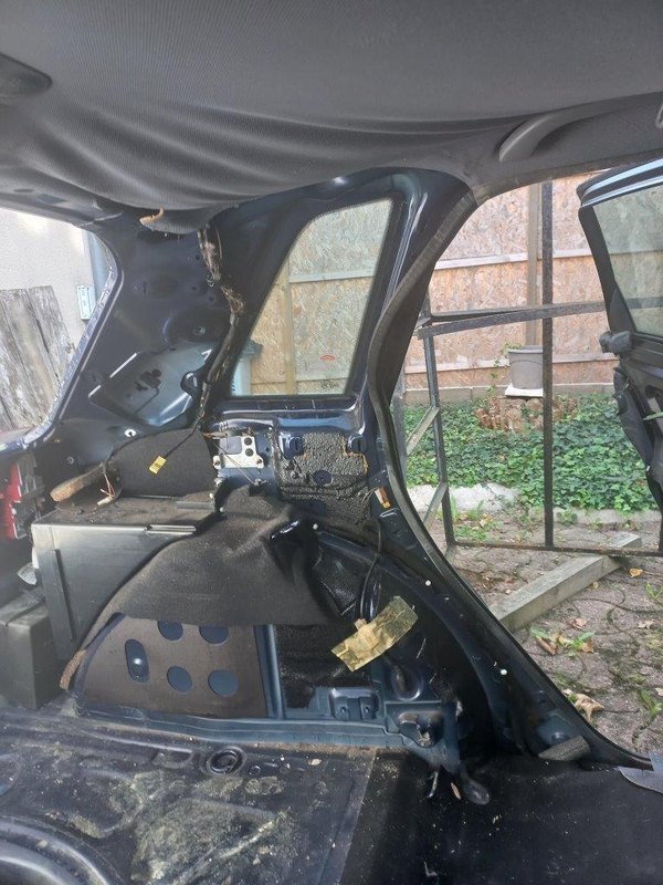

C'est la partie pour remplacer la vitre seule, je voudrais trouver comment déposer l'ensemble comme celui-ci : Car j'ai une donneuse
