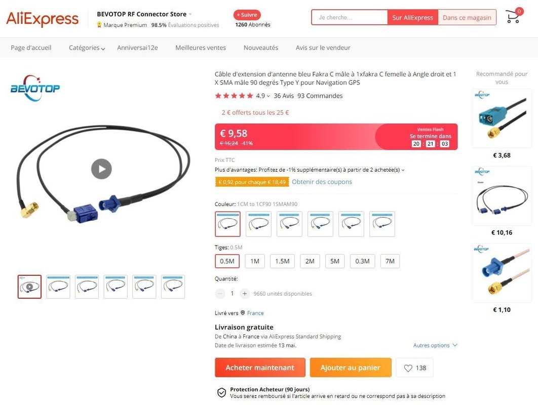

J'ai également installé le câble en "Y" en interface de l'antenne GPS du toit au MMI avec le boitier du nouvel écran tactile et j'ai viré l'antenne GPS livrée avec le colis de l'écran. écran tactile MMI 9" avec Lecteur multimédia et avec CarPlay pour nos Audi A6 C7 et A7 (2012-2018) Câble d'extension d'antenne bleu Fakra C mâle à 1xfakra C femelle à Angle droit et 1X SMA mâle 90 degrés Type Y pour Navigation GPS Et bien ça marche super
