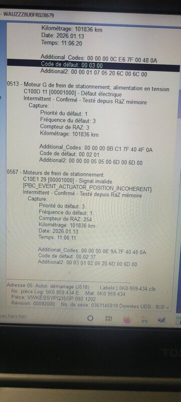

Franck, Ma batterie a 4 ans (changée le 21/01/22) et c'est vrai que j'ai pensé que mon souci pourrait venir de là, une batterie fatiguée. Faut dire que depuis des années je ne fais plus que très rarement de très longs trajets avec le Q3 donc la batterie ne peut jamais vraiment se recharger à fond comme elle le devrait. La précédente batterie avait duré presque 7 ans mais je roulais bien plus ces années là (vers 2015) A contrario, quand je prends le Q3, c'est toujours pour au moins 50 km. je ne fais jamais de petits parcours (inf. à 10 km) avec. La précédente batterie en bout de course m'avait surtout causé le souci de l'éclairage des feux arrière systématiquement déporté dans le pare choc, là, c'est pas le cas mais néanmoins je pense tout de même que c'est une possibilité cette hypothèse de la batterie fatiguée faut dire qu'ici les deux derniers hivers sont rudes et plutôt froids avec couramment des températures sous les -10 degrés C et comme le Q3 dort dans un garage non chauffé Je vais regarder de plus près la connectique mais je n'y crois pas trop, quand on voit le branchement et le moteur de ce frein de stationnement gauche on dirait que tout est sorti d'usine hier et la voiture approche pourtant de ses 11 ans En dehors de cela (contrôler), je vais attendre et voir l'évolution pas envie de dépenser du fric pour rien, à changer des choses qui fonctionnent probablement bien comme le moteur. Je vous tiens au jus Bye l'ami -
Salut les amis, Je rencontre actuellement un souci avec mon frein de stationnement électrique qui semble parfois ne pas fonctionner correctement surtout au désengagement. Dans les derniers temps, même sans qu'il soit mis j'ai eu, au démarrage, le message d'alerte suivant au tableau de bord : "dysfonctionnement frein de service" avec le voyant (pictogramme) orange des freins qui s'allume en permanence. Ce dysfonctionnement est aléatoire, rien de systématique. Pour le moment quand j'active le frein de stationnement de façon manuelle (je n'ai pas de hold assist) je ne me suis pas retrouvé bloqué mais depuis quelque temps, je ne le mets plus pour éviter les problèmes, je me contente de la position Park de la DSG. Historique : Il y a une vingtaine de jours ( le 13 janvier 26) au démarrage avec le frein de stationnement activé, j'ai eu deux alertes successives au tableau de bord : Dysfonctionnement indicateur de contrôle de la pression des pneus (TPMS) Dysfonctionnement frein de service, consulter le manuel Je crois même que j'avais eu une alerte supplémentaire sur un dysfonctionnement global de l'ABS mais je n'en ai pas trouvé trace dans mon scan VCDS hormis que ces défauts se retrouvent tous dans la rubrique : Freins ABS (J104). Une fois la ceinture mise, pied sur la pédale de frein, le frein de stationnement s'est enlevé (le bruit caractéristique), ouf ! Copie des scans VCDS : A l'analyse, si je puis dire, il semblerait qu'il s'agit d'un problème électrique sur le moteur de frein de stationnement gauche (code défaut 0513) survenu à 3 reprises depuis le 13.01.26 alors que les autres défauts (0567 et 0768) ne sont arrivés que le 13.01.26 (fréquence défaut = 1). Ayant eu un peu de temps cet après-midi je me suis glissé sous l'auto pour voir l'état de la fiche d'alimentation du moteur de ce frein électrique (coté gauche) et le moins que l'on puisse dire c'est que l'ensemble est bien propre et ne semble présenter en apparence aucun problème particulier Je pensais voir un connecteur sale et abimé, c'est pas le cas. Demain je vais mettre l'arrière sur cale pour pouvoir travailler sous la voiture. Je vais enlever la fiche d'alimentation pour voir si la connectique est propre mais pour la suite je ne vois pas trop : changer le moteur gauche ? Si vous avez des idées et/ou si les copies VCDS vous inspirent plus que moi, qui ne suis pas un spécialiste et suis en + une quiche en électricité vos commentaires sont les bienvenus
