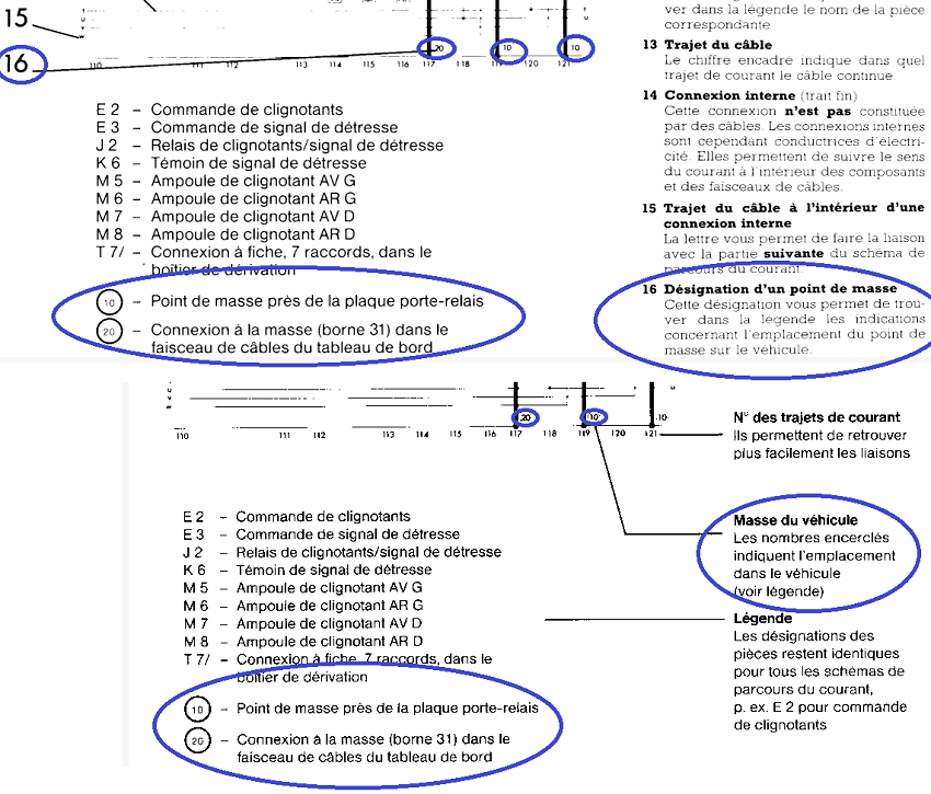

Grâce à vos explications j'ai pu avancer dans un projet. Par contre, il n'y a pas d'explication pour trouver les raccords ! ( les chiffres entourés par un cercle ). Quelqu'un pourrait apporter des précisions ?
tu as cliqué sur les deux mignonnettes qui sont dans ma >>>réponse<<<.
Les chiffres entourés d'un cercle représentent des points de connections de masse ( - ) qui peuvent être des boulons, des bornes de rassemblement, des connecteurs de rassemblement dans une botte de câbles, etc...qui sont renseignés dans la légende correspondante au bas de chaque page de schéma.
Bon travail et bonne route!
Bonsoir,
Oui ou j'ai bien clique sur les autres lien. Mais par exemple il y a des cercles entouré comme a87 et il est indiqué point de raccord situe derrière le vide poche.
Mais comment le repérer lorsque ce n'est pas un point de masse ?
avec les couleurs et sections de fils, les types et couleurs des connecteurs, la botte de câbles ou faisceau dans lequel cela se trouve et à proximité de quel objet ou endroit, etc...
