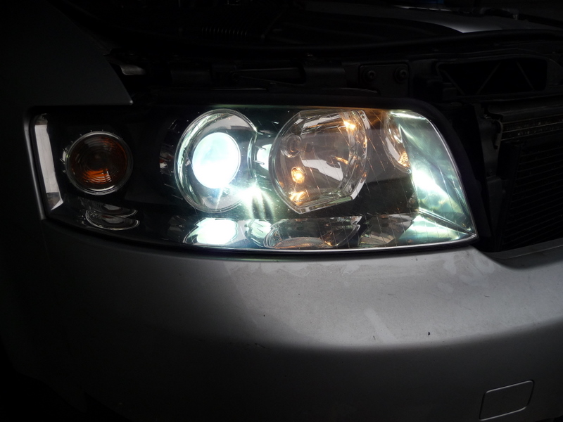

J'ai allumé les feux et effectivement, ça rend pas mal :) Pas trop bleu, lumière fort semblable au Xenon d'origine.

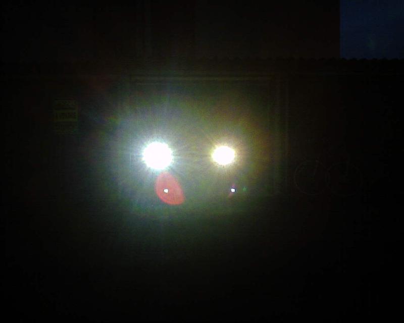

Une petite photo de qualité très médiocre (c'est mon téléphone...) :
Pour info, l'ampoule côté passager (qui paraît jaune sur la photo) est en fait une H7 "effet Xenon" et elle était déjà beaucoup plus bleue que les ampoules classiques... Comparée au kit Techone, elle paraît complètement jaune :)

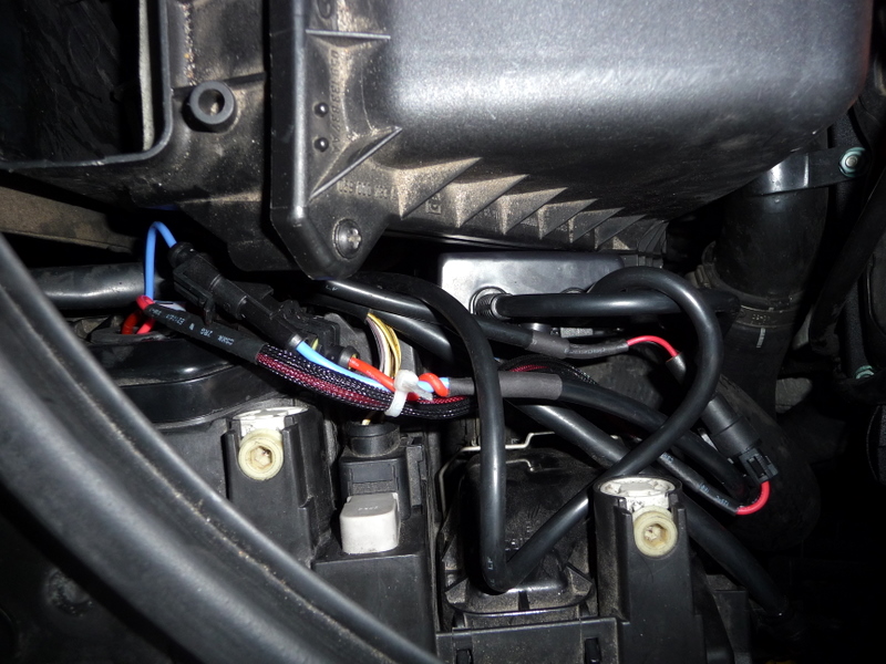

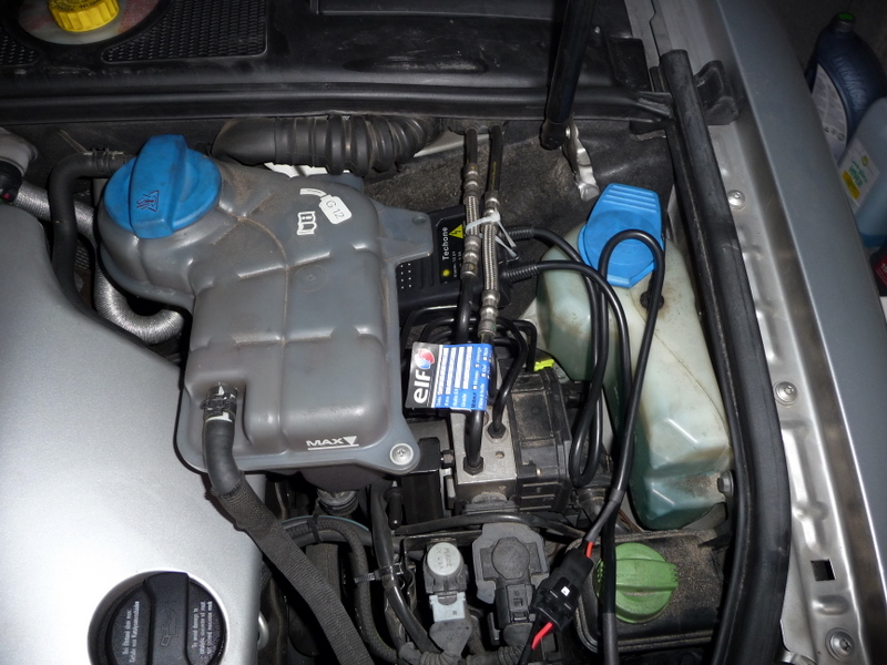

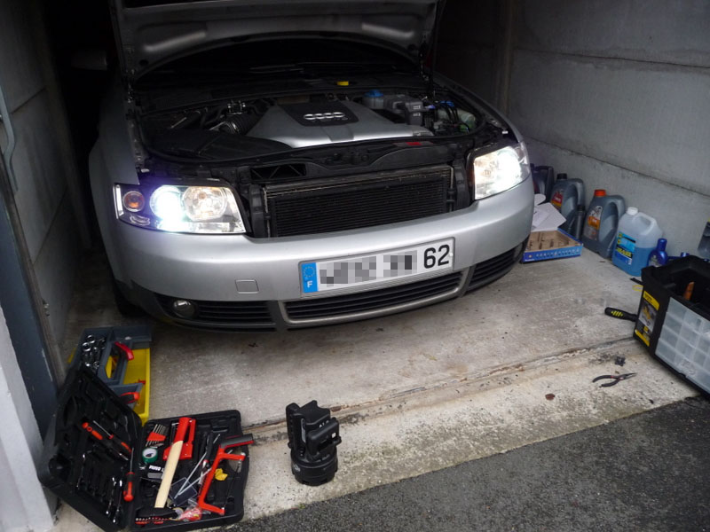

Bon, j'ai terminé l'installation... Finalement, le côté conducteur a été plus facile... bizarrement ! :)
Côté conducteur, j'ai fixé le ballast de manière un peu rudimentaire, mais au moins, c'est accessible et ça ne bouge pas.
Côté passager, il faut que je repense à une manière car pour l'instant, il est juste "bloqué" derrière le phare... Bon, il faut un ptit peu forcer pour le bouger, mais ce n'est pas "propre"...
Il faut encore que je règle les phares d'ailleurs...
Voilà quelques photos :
