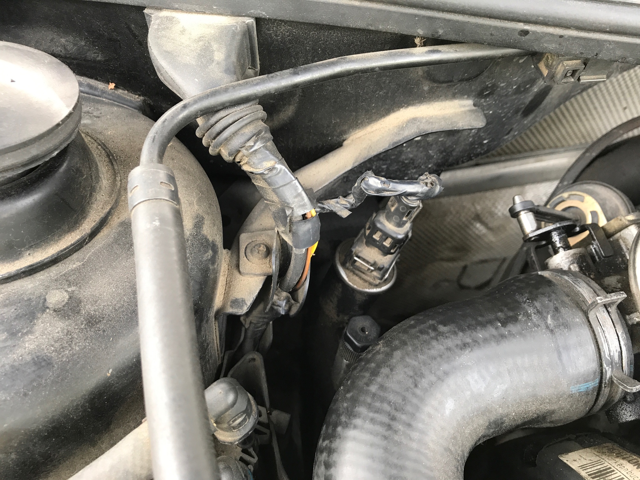

C'est donc cylindrique avec une fiche dessus....va falloir trouver ce petit truc :)
Je regarderais si la fiche est bien mise d'abord...on ne sait jamais.

J'ai ouvert le capot du TT ce matin, tu peux pas le louper.

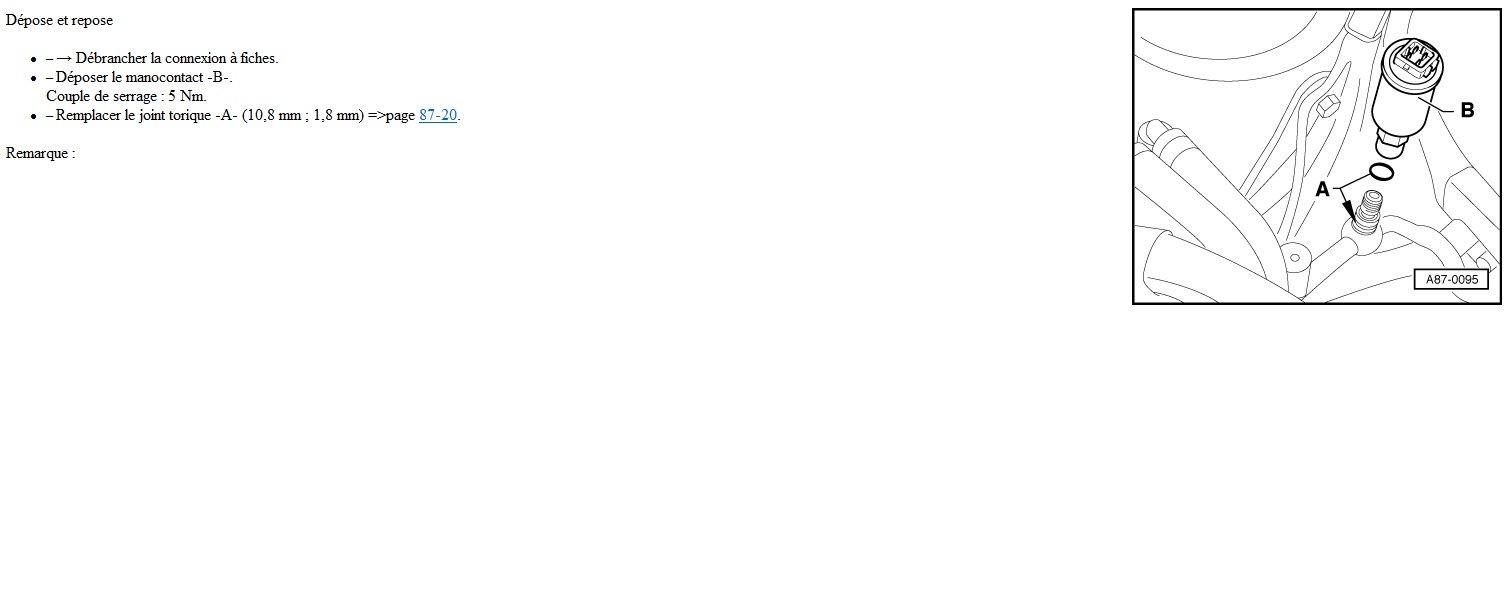

La pièce porte la référence 1H0 959 139 B, et on la trouve chez Oscaro.Chez Audi il faut compter entre 50, et 100€ je pense.
https://www.oscaro.com/pressostat-climatisation-hella-6zl-351-028-111-780426-1360-p
On peut la changer soit même car il y a un clapet antiretour qui permet au gaz de ne pas s'échapper du circuit.

Je viens de faire des photos ce matin ce truc est assez facile à trouver

Bon les gars je viens de recevoir la pièce j'attends de voir comment elle se monte si il y en a qui savent je suis preneur
Merci
