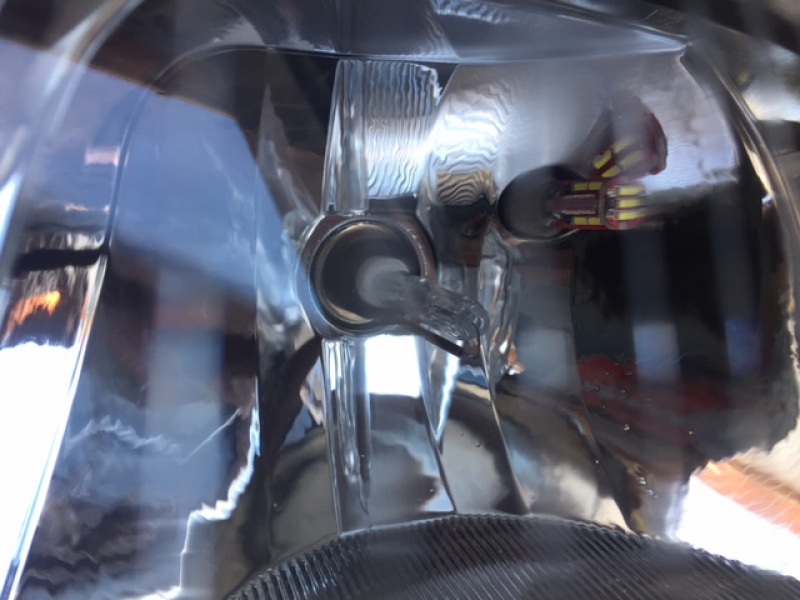

salut à tous,
quelques news, veilleuses led et plein phare hid 4600k, kit qui trainé dans le garage...juste 3 vis pour déposer les phares,
quand même mieux pour bosser proprement.
sur cette photo juste avec les veilleuses allumées

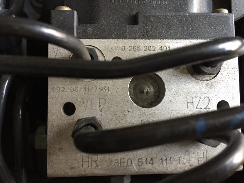

après recherche, c'est peut être le calculateur abs/esp. No. pièce: 8D0 907 389 E version D56 commun à beaucoup de quattro de cette époque,
situé aussi sous la banquette, je cherche donc une personne pouvant me dépanner du sien juste le temps de checker ça, car j'en ai trouvé un à acheter mais histoire de faire un test avant.

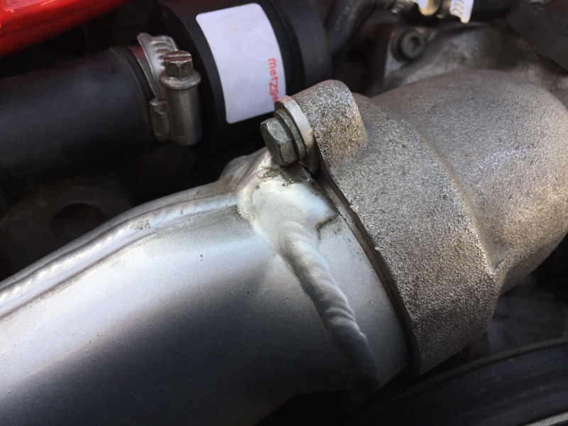

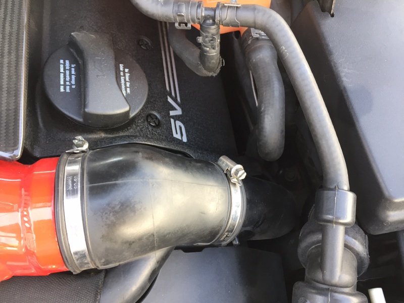

petite mise a jour, après une vidange et les bougies, je décidais de changer les dump valves...une de mes dump était plus souple en appuyant sur la membrane...
mais des petites surprises se rajoutent:
le collier de droite n'était pas serrer du tout, je pouvais dé-manchonner à la main...
et le plus chiant, fissure au niveau du boulon pour visser cette durite alu sur le Y... donc pas étanche,
d'ailleurs y a t'il un joint torique entre cette durite et le Y??
quelle solution? achetez un autre ou soudure possible?
Merci :jap:
avec tout ca, elle marchait bien je trouvé lol
ouai je pense que ca reviendra moins chère la soudure, vu la petite taille à souder. merci pour le lien, je vais essayer de passer montrer la fissure pour voir s'ils peuvent le faire, par ce que ca risque de m'immobiliser la voiture quelques jours,
j'imagine qu'il faut déposer la face avant pour le démonter?
Au pire tu depose pare choc + mettre la face avant en position service mais comme dit Cyril essaye déjà en sortant l optique

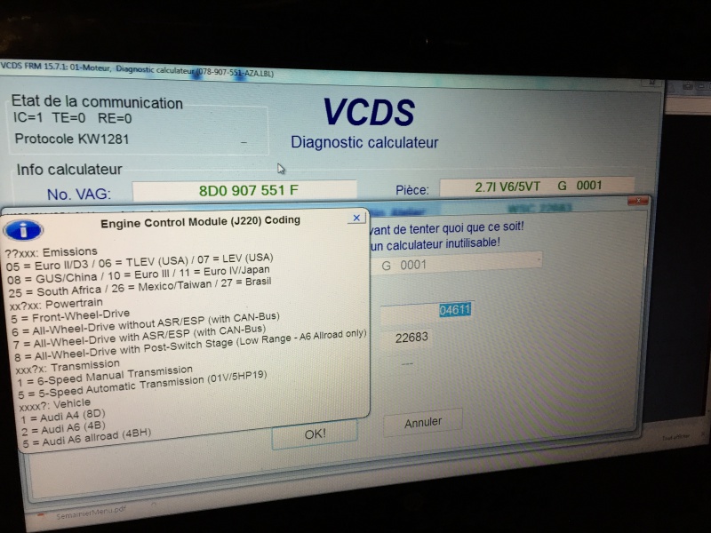

Re tout le monde,
Ça fait longtemps que je voulais poster cette photo de vcds de mon calculateur pour
mon petit problème d'abs et esp déconnectés.
Voilà j'ai remarqué une anomalie...j'ai 04611, ne devrais-je pas avoir 05611 ou 08611 parce que
Le 04xxx ne correspond à rien...
Merci,
En effet ça peut venir de ça. Faut que tu codes en Euro mais lequel... 05 10 ou 11.
Faudrait que quelqu'un puisse confirmer le chiffre à mettre. Essaie avec 05 déjà histoire de voir si ça change quelque chose.
Oui pardon c'était 05, 10 ou 11...
Mais je ne peux pas sans le code vin du calculateur, ca ne sauvegarde pas, si quelqu'un c'est comment récupérer ce code sans passer chez AUDI :)
Effectivement Arouche! Je n'avais même pas fait attention au 7!. Ça devient donc normal que j'ai les voyants abs et esp allumé et par la même occasion le régulateur qui ne fonctionne pas.
Je ne trouve pas vraiment sur Google comment faire pour avoir ce vin du calculateur, je vais devoir allez chez AUDI :/
En effet c'est peut être plus le 7 qui risque de modifier les paramètres. Bizarre que tu ne puisses pas le valider toi même. Essaie de télécharger la toute dernière version du VCDS
Normalement tu peux modifié sans un code atelier, je l'avais fait sur la S4, par contre câble officiel Ross Tech
Comment ce fait il que la bloc soit si mal codé, un remplacement en casse ?
J'avais mené quelques investigations...j'avais téléphoné au garage MTM près de Paris, pas de voyant abs et esp après pose ligne et cata sport MTM, filtre sport et calculateur MTM, puis elle était passé chez JTautomobiles pour kit embrayage Sachs race et distribution juste avant mon achat, donc j'imagine que c'est JTautomobiles qui a merdé :-/
Peut etre avec un câble officiel, il ne me demanderai pas ce code vin calculateur?
le code vin est normalement sur la carte grise si c'est celui ci qu'il te faut
http://monter-piece-auto.com/info/numero-vin
Comme Dinozoo le dit pas besoin de code atelier tu laisses celui par défaut
Par contre de mémoire, pour pouvoir entrer dans le codage avec le vagcom, il faut d'abord faire un scan des défauts du bloc abs puis effacer s il y a des défauts, et ensuite tu peux rentrer dan le menu de codage du bloc abs
Comme le dit Dodouard, essaye de coder avec 05711 ou 10711 ou 11711pour voir si ça débug ton bloc abs/esp. Le 05 ou 06 ou 11 doit correspondre à la norme de pollution euro que doit respecter ta RS donc ça n'influence pas l'abs
Je viens d'allez voir je suis code en 11711 j'ai essayer de passer en 05711 il me le refuse par contre ça passe en 10711, je n'ai pas de code VIN de demandé
