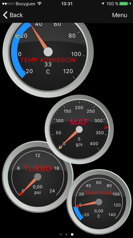

Effectivement 280g c'est limite pour un rs, je suis à 290g sur un s reprog.
J'ai tenté un nettoyage du débitmètre au nettoyant frein, en dévissant juste la partie résistance avec les tamper torx, puis j'ai refait une mesure avec l'app OBD fusion et un elm327 wifi, résultat 330g.
C'est deja mieux mais il doit en manqué encore un peu...
Intéressant l obd fusion...
Elle est gratuite?
C'est l'app que j'utilise aussi. Elle est gratuite, mais le boitier lui ne l'est pas ^^
J'avais même fait une capture d'écran pour vous illustrer ça,
Il ne lit pas la Température d'huile et pression turbo, dommage, par contre j'ai pu mettre le maf jusqu'à 400g, m'a semblé lire que vagcom était brider à 380g, à voir pour ceux avec une grosse prepa ;)
Et la température d'admission est pas mal par contre, on voit bien la température montée sur place au ralenti et bien refroidi quand on se met à rouler, on peut voir le delta avec la température extérieur qui n'est pas si élevée.

J'ai celui la moi : http://www.obdlink.com/lxbt/
En effet, boîtier elm327 wifi obligatoire pour Iphone, et Bluetooth ou wifi pour les tel Android.
Il y a torque sur Android qui est pas mal et franchement pas chère. Obdfusion sur Iphone m'a coûté 10 il me semble.
Torque est une référence, mais je le trouve pas super lisible.
perso j'ai un elm 327 bluetooth, ça marche bien avec l'appli torque ou palmer performance sur des voitures de chez PSA mais par contre sur RS4 B5 ça ne marche pas

Donc ELM327 ne fonctionne pas sur nos B5 ? Quel modèle prendre avec un Iphone ? OBDLink ne semble compatible qu'avec Android ?
Merci
Si ça fonctionne mais ne lit pas tout contrairement avec un vagcom. Perso j'ai un elm327 wifi à 30euros pour l'iPhone et un Bluetooth que j'utilisé quand j'avais un tel
Android...
C'est vrai, c'est à signaler ! Ces petits boitier pas cher à connecter sur son téléphone ne lisent que les paramètres génériques. Oubliez donc la lecture des déphaseurs par exemple (exclusivité Audi = VagCom) !
