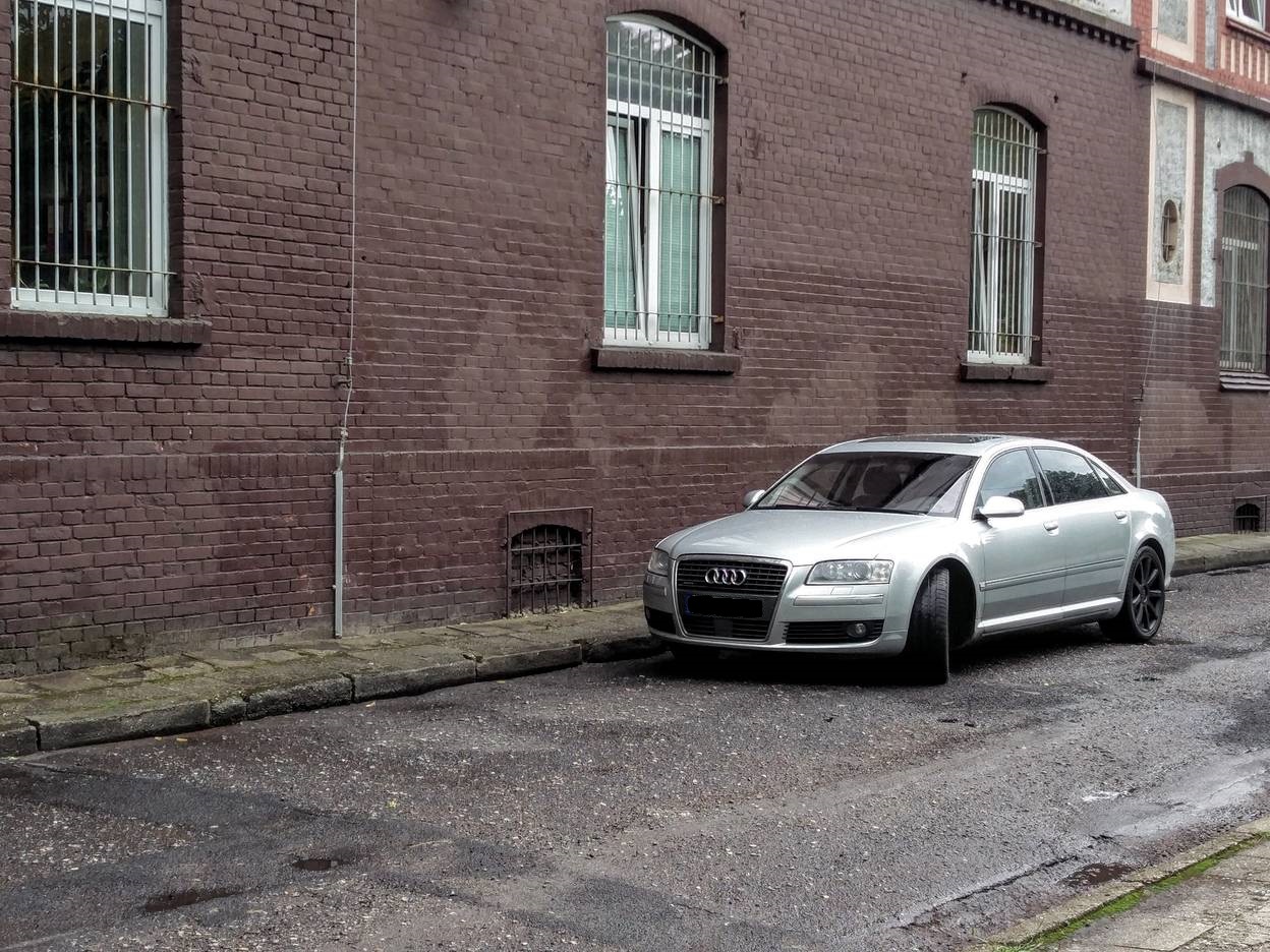

Aujourd'hui j'ai tout vendu, je suis parti en Allemagne et j'ai acheté ça :malelovies:
A8L 4.2 TDI de 2006
Pleines d'options parfois gadget mais qui font plaisir a un grand enfant : Volant chauffant, Sièges avant ventilés avec fonction massage, toit alcantara, sièges arrières chauffants et éléctriques, chauffage stationnaire, pack d'éclairage extérieur, TV, Sono B&O, toit ouvrant avec panneau solaire (ventilation permanente lorsque garée en plein soleil), coffre électrique, feux de virage et j'en passe...
Ma petite famille est aux anges et moi aussi !

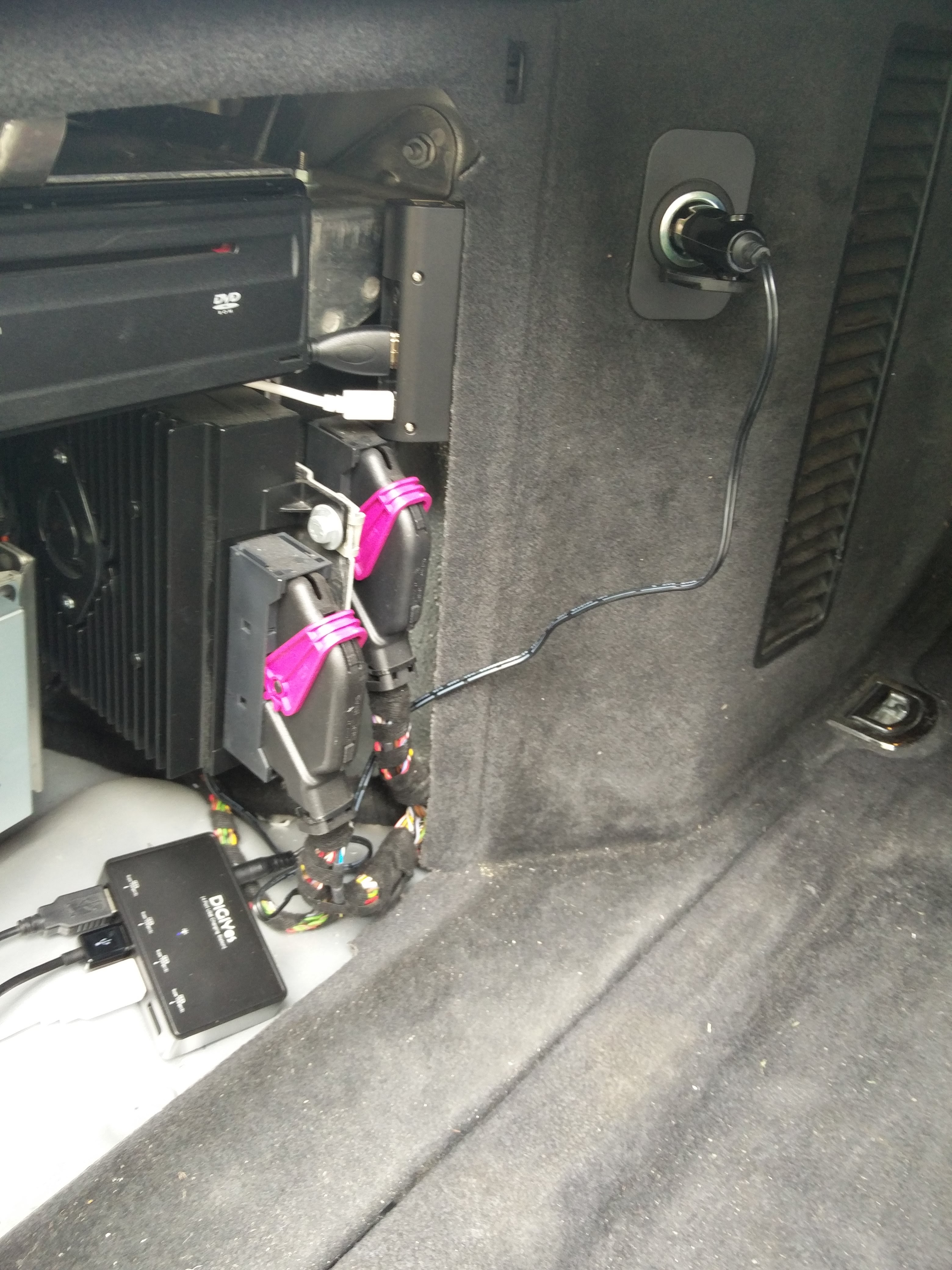

Mise à jour pour ceux qui sont intéressés par le média center, voici déjà le principe de fonctionnement :
Mise en place d'un routeur wifi avec carte sim dans le coffre, plusieurs objectifs à cela :
1) Fournir une connection internet de qualité aux occupants avec une carte sim locale pour éviter les frais de roaming. De plus le signal est bien meilleur dans le coffre que dans l'habitacle.
2) Le raspberry pi, dans le coffre lui aussi, s'y connecte et a donc accès a mes données multimédia (google play music ou mon NAS à la maison) mais il est aussi en réseau local avec les utilisateurs du wifi de la voiture
A partir d'une application android (j'utilise Kore) je peux commander le média center et accéder aux médias.
Matos nécessaire :
  • Câble pour connecter l'entrée VIDEO AUX : voir CT29AU02 sur google (Trouvé le mien sur ebay pour 17 livres)
  • Adaptateur HMDI to RCA : quelques mésaventures, les gens pensent que l'on se trompe et envoient en voulant etre sympa un RCA vers HDMI qui ne fonctionne pas en sens inverse évidement. Premier acheté sur ebay mauvais modèle me suis fait rembourser puis trouvé le bon sur aliexpress pour environ 13€
  • cable hdmi : 1€ sur aliexpress
  • raspberry pi 2, carte micro SD et son boitier me souvient plus ou ni combien ca fait un moment qu'il traînait... ca doit valoir environ 50€
  • Récepteur wifi : attention si le projet vous tente, j'ai du en acheter 4 avant de trouver le bon... entre incompatibilité avec OSMC ou pour les fréquences wifi il faut être vraiment attentif. Le mieux est de prendre ceux vendu au store OSMC mais il faut prendre la bonne fréquence ! Regardez vos émetteurs avant.
  • routeur wifi, j'utilise un portatif pour l'instant : Huawei E5573 acheté environ 130€ mais je vais le remplacer par un fixe D-LINK DWR-921 (environ 150€)
  • Pour alimenter le tout j'ai trouvé sur aliexpress encore un chargeur allume cigare avec un cordon et 4 USB qui sortent 2,4A parfait pour tout alimenter !
Après il faut du temps pour installer OSMC, comprendre, mettre en liaison l'appli, etc. Quelques connaissances de base en réseau informatique sont vraiment utiles mais rien n'est impossible : google est notre ami :-)
Bref, j'ai installé tout ca hier dans le coffre, constaté quelques parasites, il faut éloigner le routeur du reste pour les éviter, quelques soucis avec la commande via l'application aussi que j'ai pas encore creusé mais grosso modo ca fonctionne : j'ai ma musique et mes films dans la voiture !
C'était ça ou monter l'AMI, je regrette pas encore mon choix ! on verra a l'usage, il reste des petites choses a affiner mais je reviendrai poster les infos si j'ai du neuf.
Photos du chargeur et emplacement pour le raspberry trouvé vite fait :

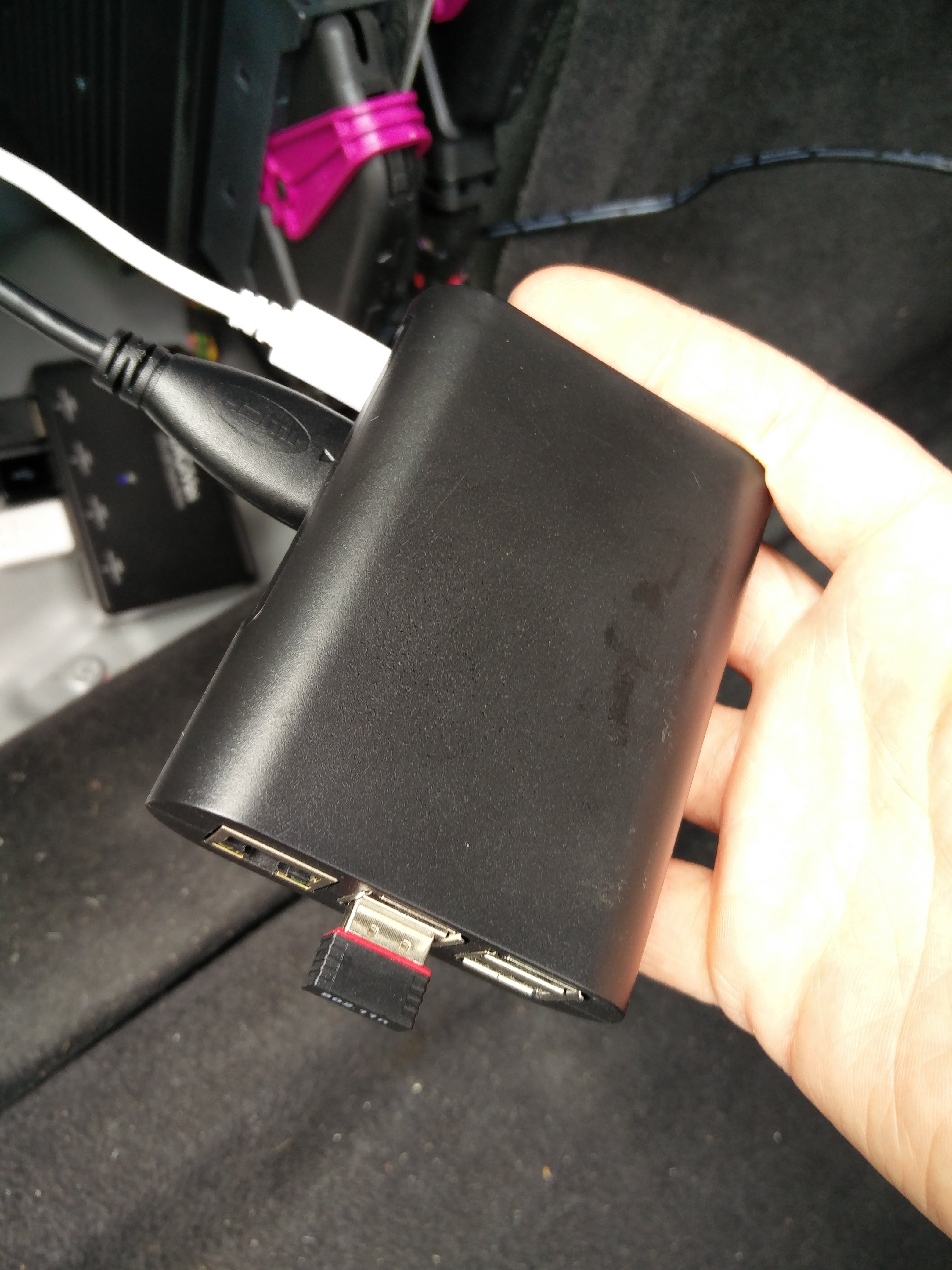

Le raspberry pi :

Finalement, ca m'a pris beaucoup de temps pour choisir et me décider mais une fois qu'on est parti il n'y a pas tant de matériel que cela et c'est assez simple a installer, il n'y a pas de démontage. Faut juste attendre le facteur !
En plus sur le nouveau modèle raspberry pi 3 le wifi est intégré donc plus besoin du récepteur. Un alternative également c'est de mettre un module GSM sur le raspberry pour capter internet mobile sans passer par le routeur mais ca nécessitait du travail supplémentaire en terme de configuration et comme je n'ai aucune expérience sur cette plate-forme j'ai joué la facilité avec un routeur indépendant
En fait l'installation est compatible avec n'importe quoi, ca a été conçu pour être dans un salon branché a une TV.
Tu installe OSMC sur le raspberry, une clé wifi et un chargeur de portable et t'es opérationnel.
La sortie est en HDMI, pour ta D2 je n'en ai aucune idée, du moment qu'il y a une entré aux et l'adaptateur adéquat c'est bon.
