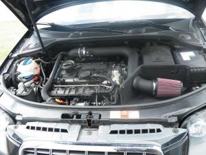

help !! et ce que quelqu'un pourais m'aider j'ai monter cette apres midi mon kit admission et gros probleme l'or du demarage du s le ralenti ne tourne vraiment plus rond du tous elle accelere meme toute seul et vraiment bien jusqu'a 2000 tour voir plus apres elle redescent mais reste pas du tous reguliere monte et puis redescend sans aret quelqu'un a deja monter un kit admission ou a deja rencontrer ce probleme merci
Modifié par cocolapin25
salut, moi J'ai toujours des problèmes de ralantie instable :
comme sur la vidéo posté plus haut (si c'est idem pour toi regarde...)
j'ai la boite entrée d'air carbonio, avec filtre sport mais à la place de celui d'origine.
et avec tous d'origine ou carbone le problème est toujours présent...
tu as tous rebrancher pareil?
tu as une préparation?
non pas de prepaj'ai bien tous monter jai meme regarders si il y avais des fuite mais rien mais maintenant j'ai plus le temp de remonter celuit d'origine aujourd'hui je doit partir je teste ca demain et je m'est une video en debut d'ap demain mais je suis deg.. :(
c'est peut être que tu as trop d'air qui arrive et cela fausse la gestion du moteur?
je dit bien peut être...
y a t'il un pro pour ce genre de problème? :coucou:
En tous cas cela donne super ! :bigthumbup:
