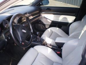

Voici un petit topic pour l’entretien de vos cuirs avec quelques astuces et l’aide d’un ami sellier.
Produit utilisé, le gliptone savon et crème. http://www.gliptone-france.com/

J'ai testé ces deux produits ce week end sur la voiture de mon père. J'ai suivi ce tuto à la lettre et le résultat est vraiment satisfaisant.
Je recommande vivement ! :bigthumbup:
