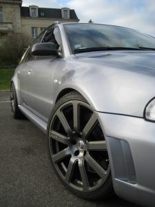

bonjour a tous j'ai des jantes mtm bimoto en 19x20lkx9.5 et j'ai vu sur une autre rs4 qu'il avait des jantes mtm mais en 8.5 x35lkx19 je sais que le 8.5 est moin large mais que veut dire le 35lk???
Salut !
Ce ne serait pas l' E.T. ? (déport technique)
En effet, une jante de RS4 a un E.T. de 20 (mm) alors qu'une jante de S4 a un E.T. égal a 35 (mm).
Pour rattrapper la différence, certains utilisent des cales (spacer) de 15mm.
:coucou:
Les jantes MTM sont en 9.5x19 ET35 pour nos RS4.
Il n'y a pas d' ET20 chez MTM malgré que cela soit annoncé sur le site Allemand.
si les jantes mtm sont du 8.5 au lieu du 9.5 il faut mettre des cales de combien pour ratrapé?
apres verification mes jante mtm sont du 8.5 x et35x19 avec des cale de 15mm et je veut remplacer mes cale par des 30 mm ca ferais 8.5 x 5et x19 qu'en pensé vous?

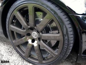

Bonjour a tous
Je suis sur le point d acheter 4 jantes mtm bimoto en 8.5×19 et 35 pour mon rs4 b5
D apres vous je dois donc prendre des spacers de 15
En ce qui concerne le 8.5 au lieu du 9.5 rien de grave?
En monte de pneus vous avez quoi ?
Je pense y mettre du 255/30r19
Apres est ce que quelqu un me conseil une marque de pneus en particulier?
J ai appelé mtm a paris et il m a dit de faire attention que les 19 au lieu du 18 modifient pas mal de chose en terme de puissance et de tenu de route
Qu en pensez vous ?
Merci
Hello. Ben les MTM sont bien zoli mais en pneus a moins que ça ai changé, t'auras pas le bon indice de charge comme les 18 stock: 94Y.
Pour les pneus, les 265x30x19 sont en indice 93 (pas mal) par contre les 255, c'est pas bon car c'est en 91 :ripeer:
Pour les spacers, joker :roi: , j'aime pas ce genre de montage car faut pas oublier que "theoriquement", c'est le centreur qui reçoit les efforts et la visserie est là pour accepter le couple d'acceleration et de freinage.... Bien souvent les gens croit que le centreur est là pour juste centrer la roue, ben tout faux :ripeer:
Pour la monte, je suis en 255 30 19 91Y en pilot super sport et RAS. Pour l'instant 10 000km et une sortie circuit. D'ailleurs la monte hiver est en indice de charge 92 et si on regarde les données constructeur en regardant la charge maximum admissible par essieux, le mini c'est du 89... En effet la monte d'origine en 18 en pneus été est à 94 d'indice de charge, mais de la à dire que c'est le minimum...
+1 et le 91 passe au CT sans soudoyer l'inspecteur,chez moi tout du moins.
