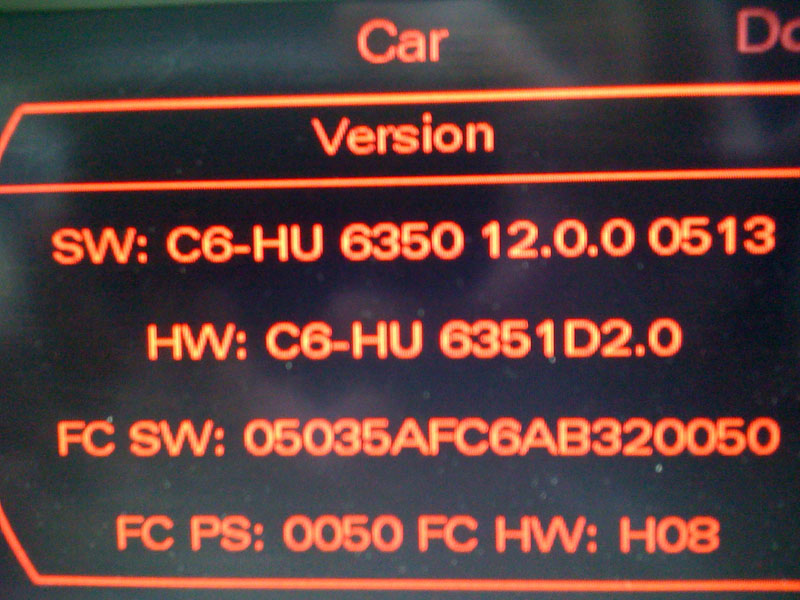

suite à des soucis de récupération des contacts de mon téléphone sur le MMI, (voir sujet http://forums.audipassion.com/topic/98621-telephone-portablemmi/page__p__1666888__fromsearch__1entry1666888) je me demande de plus en plus si je ne devrais pas me tourner vers une MAJ de mon MMI.
Mais avant de me lancer là dedans et dépenser peut être pour pas grand chose (n'étant pas certain du résultat) je vous pose la question de quoi sont faites les MAJ.
A priori le soft du MMI dâte de la voiture cad 11/2005, mais comment en être sur??? Où puis-je voir la version de ce soft et ainsi commencer par le début...
Par avance Merci

Ok, et avec cette version là, 6350 ??!! à quoi puis-je m'attendre ??
Non, c'est 1200, on a la même, normal, elles ont quasiment le même millésime (10/2005 pour la mienne)!!!! Nous sommes vachement en retard!!! :eldiablo:

Oui merci je l'avais lu ... Et, comme je le disais plus haut mon MMI est en version 12.0.0 et d'après ce que j'ai pu lire ici ou là il devrait être possible de l'updater

Une question pratique avant de me lancer dans les MAJ. Mon MMI est en version 12.0.0 et je voudrais être UP TO DATE, donc passé en 5570.
Pour y arriver dois-je récupérer les CD des MAJ intermédiaires ou utiliser directement la version 3 CD de la 5570 ???
