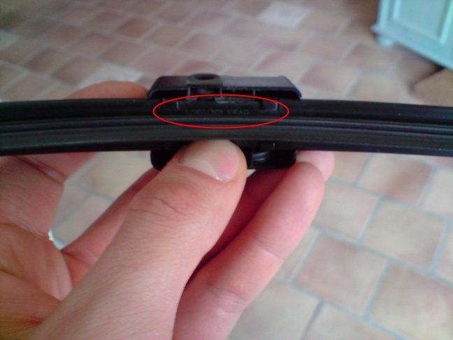

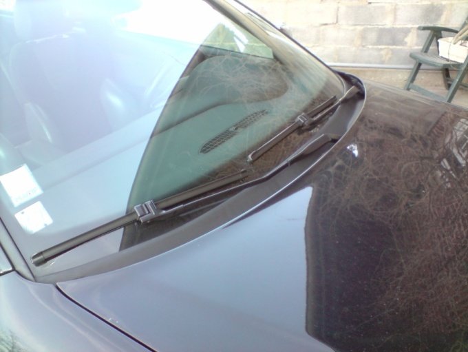

oui oui c'est bien "B" , c'est ce que j'ai sur les miens !
L'endroit de la réf :
puis à quoi ils ressemblent :
C'est parfait Loick :bien:
Merci pour les photos.
