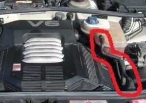

J’ai le liquide qui coule par la petite durite qui va au vase d’expansion ca veut dire culasse ?...
A quoi elle sert cette petite durite alors ? :blink:
c'est la durite qui ramene le LDR au vase d'expansion lorsque le LDR chauffe il augemente de volume et le vase d'expansion sert a compenser cette difference
donc le LDR chaud passe par la aussi
Donc c’est normal que le LDR passe par la ou pas ? :blink:
je me suis embrouiller le cerveau avec cette durite :bigsmile:
ben oui c'est normal quand ton moteur est chaud !
