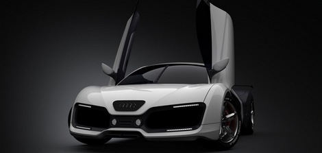

vu sur google image.
un peu exessif peut etre mais l un ou l autre!
