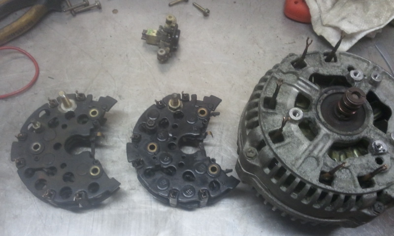

bon voila des nouvelles si ça vous intéresse... j'ai enfin mon alternateur en main et apparemment ce ne serait que les balais ils m'ont l'air fort usé. je vais quand même aller le faire tester pour ce qui est de l'autre panne, je ne sais toujours pas ce que c'est j'ai quand même trouver un concessionnaire Audi qui accepte de me faire un diag et voir si je peux réparer moi même. voila pour ce qui est des news jusque maintenant en tout cas merci a tout ceux qui ont accepter de m'aider avec patience pour démonter un alternateur lol.... ciao
les balais , c'est panne typique des alternateurs , pour 30 € tu devrais t'en sortir , normalement ils sont longs de 2 bon cm ..
Bon ben nickel, si un concessionnaire peut te faire un diag :bien:
Je pense que ça pourra grandement t'aider à trouver la panne, ou du moins, à en écarter.

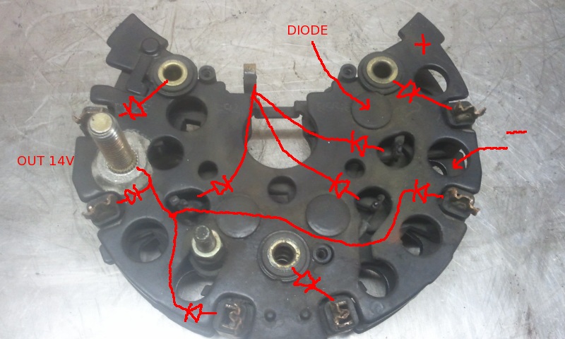

sais-tu à tout hasar ou se trouve regulateur d'alternateur svp ?
Merci pour tout !
merci burny, mais c'est à dire ?
fait-il partie de l'alternateur ?
ou est-ce un élément à part ?
c'est ca, ce que la personne tient entre ses 2 doigts :
Modifié par Burny
ah, ok thank ! faut vraiment que je démonte le boitier noir de l'alternateur koi !!
çà me soul car il est tout neuf !!
je l'ai acheter 149€ sur ebay.de marque Bosch 120A
il est niquel en apparence, intérieur / extérieu
mais je pense qu'à ce prix çà doit être un échange standard....
je vais attendre de voir si la batterie tombe h.s.
si oui, je vais le remplacé. c'est assez simple à faire.
